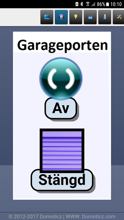

Jag använde till slut Domoticz "Planlösning", gjorde om Knappen till "Push On Button" och sensorn till "Blinds Inverted".
På det sättet får jag sidan att visa status visuellt och en knapp som kör porten upp och ner och en väldigt enkel lösning.
Bifogar en skärmdump på hur det blev. :D
//Lasse
