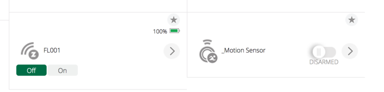

Har specen enligt ovan men kan inte få det att spela som det ska.. det jag vill uppnå är att flood sensor startar en wallplug så snart den blir aktiverad..
När jag parat sensorn ser den ut enligt bifogad bild.
Sensorn får en On/off knapp samt att det dyker upp en Motion sensor som kan ha läget disarmed/armed.
Ingen av ovan ändras när jag blöter sensorn så att det aktiveras (piper), tanken är väll ändå att den ska aktiveras??
Prövade att skapa två olika scenarion ett för sensor och ett för Motion sensorn, ingen av dessa aktiveras..
Alla tips tacksamma.

För er som får samma problem:
Sätt parameter 7 till Dec värde 54 så fungerar det :)
