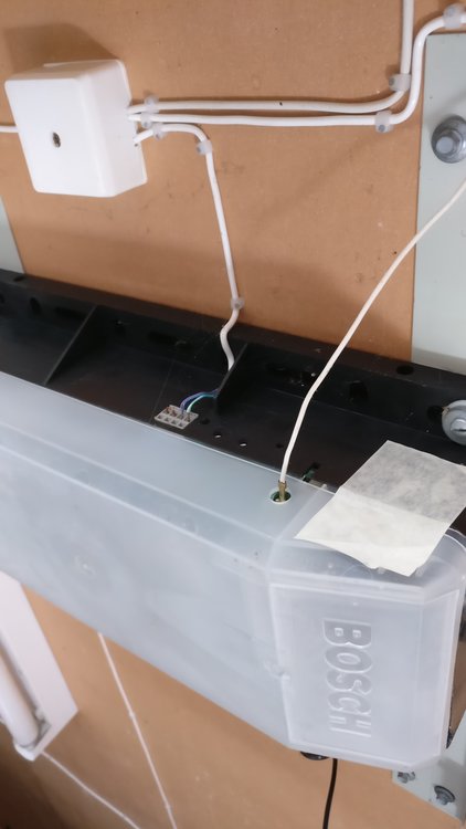

Jag har en garaportsöppnare av märket bosch. Av fjärrkontrollen att döma har den minst 10år på nacken.
Jag vill kunna öppna den med någon form av z wave styrning. Men vet inte riktigt vad jag behöver flr detta. Finns det några tips?

Har den någon ingång för tryckknapp för öppning/stängning? I så fall borde det gå att få till en styrning med lämplig relämottagare.

Ja, jag har en strömbrytare för att öppna och stänga

Här är en relämottagare som kanske passar:
https://www.m.nu/las-larm/electronic-do ... controller
Lite oklar kompatibilitet.
Annars finns ju Nexa WRR-1 om du kan använda 433 MHz.
