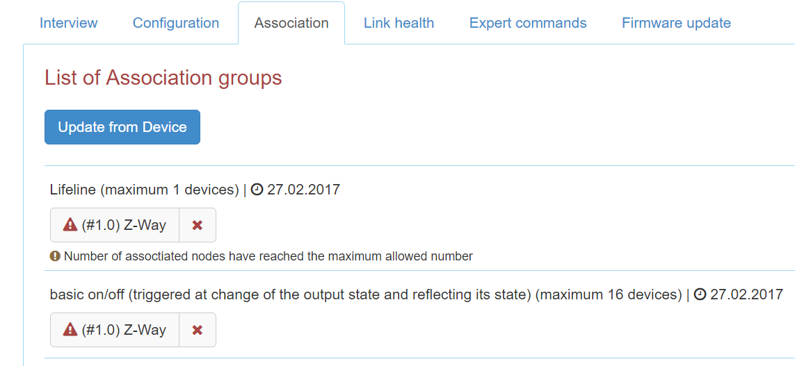

Hej alla som följer detta!
Nu har jag äntligen haft tid att trixa lite med min Razberry. Detta svaret hjälper nog bara er som kör Razberry och har samma problem.
Först och främst så hade min knapp för "I1" blivit gömd av Razberryn, så när jag hittade den kunde jag slå av/på även där. Det avhjälpte dock inte problemet. Samt att av/på via "knappen" inte loggades i loggen (ens med debug påslagen)
Så jag började trixa med grupperna som någon tipsade om tidigare här. Det var lite fram och tillbaka och några omstarter av Razberryn innan jag fick det att fungera.
Lösning:
I expert UI och under Association så la jag till en "Plain Association" på Lifeline samt basic on/off. Sedan fungerade det! När jag switchar nu med knappen så ändras även "huvudelementet" och visar samma status som själva knappen. Äntligen! :-)
Gissningsvis så räcker det med endast Lifeline eller basic on/off. Det var massa trixande fram och tillbaka i olika varianter innan det blev rätt. Så nu vågar jag inte ändra på något.

nmfalk skrev:Hej alla som följer detta!
Lösning:
Någon som vet hur man gör motsvarande inställning i en Vera?
Har nämligen samma problem med två Qubino Flush Dimmer
