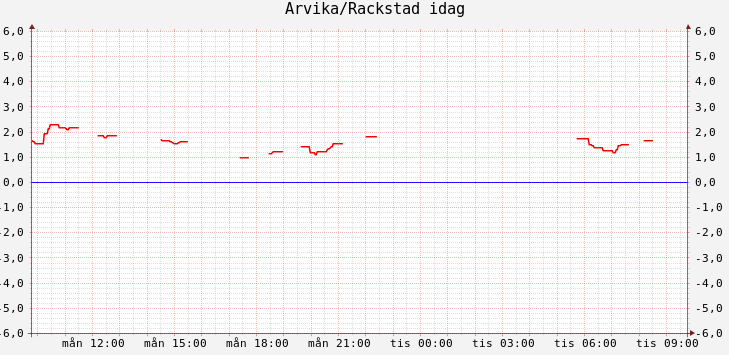

Hej
Jag har stora problem att rapportera in tempdata efter den förändring som gjordes innan jul.
Min graf ser lite trasig ut...
Använder mig att ett python script som via ett cron jobb rapportera in var 5 minut.
Har testat att slå över till HTTPSConnection
connection = httplib.HTTPSConnection('www.temperatur.nu') men får då felet "301 moved permanently"
HTTP anropet som rullar nu:
connection = httplib.HTTPConnection('www.temperatur.nu',80)
connection.request('GET', '/rapportera.php?hash=xxxxxMinHashxxxxx&t=' + str(temp).strip())
Min utrustning och nätet fungerar felfritt (fiber, och samma cron jobb kör ett pythonscript som uppdaterar en lcd och den visas alltid rätt siffror).
Någon som har tips på vad som kan vara fel???

Nu har min station börjat rapportera igen, men jag har inte ändrat något i min ände har det gjorts förändringar på serversidan?
