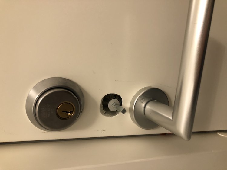

Jag försöker installera ett Danalock V3 Scandi Z-Wave+ https://www.m.nu/las-larm/danalock-v3-s ... oth-z-wave

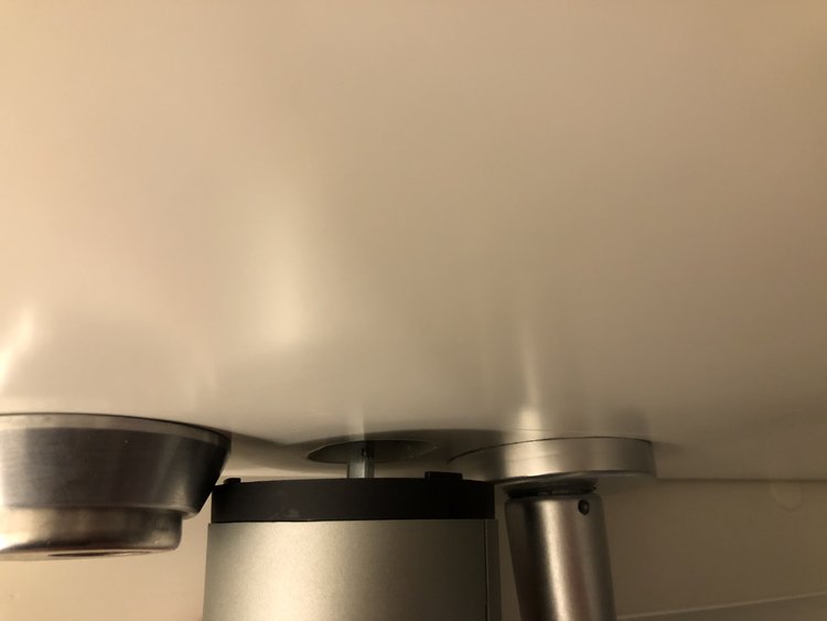

Nu har jag efter mycket om och men lyckas ta bort hela mitt Assa 2002 lås för att få bort brickan och monterat tillbaka låskolv och handtag men inser då att Danalock inte ryms mellan låskolv och handtag :cry:
Någon som har en bra lösning på detta eller stöds inte denna kombination? :?
Danalock får inte plats
Lås efter borttagning av bricka och vred

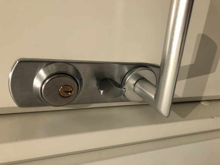

Lås innan demontering

Hej.
Du försöker montera låset fel.
Det är där nyckeln är som låset ska sitta.
Se Här
