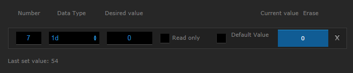

Jag har Home center 2 och försöker få Motion att funka från en hög med PST02 sensorer.
Tyvär verkar inte Homecenter 2 fatta att ingen motion skett. ie sensorn skickar ingen sådan signal tillbaks.
Kan man scripta in att homecenter helt enkelt nollar dess värde?
Jag läste nåt om att det ska gå att ställa om sensorn men kan inte hitta vart och hur? (Se bild)
https://snag.gy/P1L8El.jpg
Tacksam för hjälp. Är inte sugen att byta ut dessa till annat då dom redan sitter uppe och funkar för allt annat utom just motion :)
Kan vara värt att notera att väcker man enheterna skickar dom "ok" info till HC2

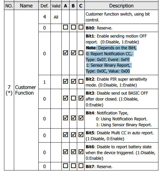

Dvs detta är det jag måste sätta som jag fattat rätt?
men hur sätter man de olika bitarna? Jag borde kunna det men jag verka rinte kunna klura ut det

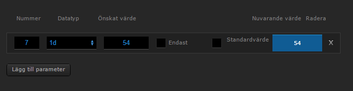

Och nu har jag löst det !!!
Satt och fundera och tänkte och fundera. Det är ju förmodligen bitar som i 1byte.
Och då är det xxxxxxxx i form av 0 eller 1...
I mitt fall värde 54 som då representerar 00110110. Hur nu detta går ihop till sending motion on i nedan vet jag ej tyvär. Men det funkar!!
Men oavsett så här ser det ut i Home center 2:
Dvs i homecenter 2 under enheten så tar man avancerat. För att sedan fylla i ovan. Se sedan till att väcka din sensor genom att lossa den från väggen och sätt tillbaks så kommer detta nu fungera!!

daromer skrev:Dvs i homecenter 2 under enheten så tar man avancerat. För att sedan fylla i ovan. Se sedan till att väcka din sensor genom att lossa den från väggen och sätt tillbaks så kommer detta nu fungera!!
Var fick du 54 från?
När jag lägger till 54 som i din bild och trycker spara ändras inte värdet utan står som 0. När ska jag väcka sensorn? Innan jag trycker spara, eller efter?
Är inte hemma nu så jag kan inte testa.

Spindel skrev:När ska jag väcka sensorn? Innan jag trycker spara, eller efter?
Svarar mig själv i hopp om att någon annan har nytta av det.
1. Ändra parameter
2. Spara
3. Väck sensor (eller vänta tills den väcker sig själv baserat på Wake up interval)
4. Uppdatera sidan
5. Profit
(Vet fortfarande inte var 54 kommer från dock, men sensorn verkar iallafall inte markera konstant rörelse så det kanske fungerar som det ska nu.)
