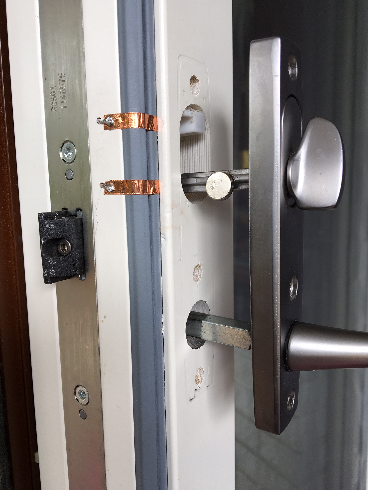

Innan jag blev med Yale Doorman hade jag försett två ytterdörrar med mikrobrytare som slöts när låskolven gick in i låskistan. Kjell har en extra liten mikrobrytare som gick fint att fixera med en klick lim i ett 8mm hål man borrat ut i karmen alldeles intill låskistan (så att den lilla hävarmen går ut i kistan, men pressas tillbaka av låskolven när man låser).
Tyvärr, numera har jag bara altandörren övervakad av hemautomationen. Dom två Yale-försedda dörrarna övervakas / låses med larmet.
Självhäftande kopparfolie o magnetbrytare från m.nu. Har bytt folie en gång på grund av brott (man bör inte sträcka folien vid montering). Placeringen (vinkeln i förhållande till magnetkontakten ovan i bild) av magneten på låsaxeln är kritisk för rätt indikering. En klutt kopparpasta ger säker kontakt mellan folien på dörr vs karm.
Slutresultatet putsat med vit tejp.
Lyfter en gammal tråd då jag är ute efter samma sak, dvs detektera om en altandörr är låst eller inte.
Jag har dock låskolv både på in och på utsidan så finns inte plats för någon magnet som på bilden ovan.
Har doorman på vår vanliga ytterdörr men lösningar för uppkopplade lås till spanjolett-altandörrar verkar ju inte finnas på marknaden, ja förutom de där danskarna med bluetooth då men blir för bökigt.
Någon som har någon idé eller löst det på annat sätt än flyvert? Prio är nog att bara kunna detektera att det är låst. Finns det någon lösning för komplett uppkopplat lås så är det iof ett alternativ men då måste man kunna koppla en kodlåsdosa eller liknande till.. Samt att det inte ska kunna gå att låsa upp ifrån insidan utan kod, nyckel, tag..
