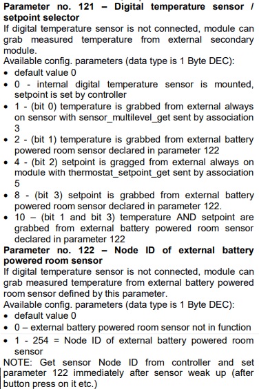

Enligt manualen (bifogar aktuellt avsnitt) ska man ställa parameter 121 till 2, för att påtala att temperaturen ska hämtas från en extern batteridriven temperatursensor.
Sedan ska parameter 122 ställas på det Node ID som den tilltänkta temperatursensorn har.

Jag ändrade parameter 121 till nr 1 (se tidigare bifogad bild för info) och lade in brandvarnaren som en association i grupp 3 istället för att peka på den via parameter 122. No go, fungerade inte!

I Qubinons manual går att läsa att setting 1 är för "external always on sensor in ass. group 3" medan setting 2 är "external battery powerd room sensor decl. in par. 122". Men huruvida det är batteri eller inte borde inte spela någon egentlig roll. Är det brandvarnaren som inte vill släppa tempen till qubinon, kan de inte prata med varandra?
