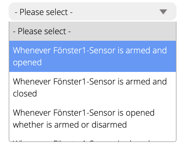

Jag har två av dessa som fungerar bra med Veran. Jag har inget parent/child (jag kommer inte ihåg om det var så när jag inkluderade dem) på dem utan endast en enhet. Jag har flera alternativ (bifogat) för notifiering.
Visar den rätt när den är öppen resp. stängd?

Jag skulle föreslå att exkludera den och inkludera igen, Kollade i min vera och jag har visst Parent/Child-enheter på dem.
