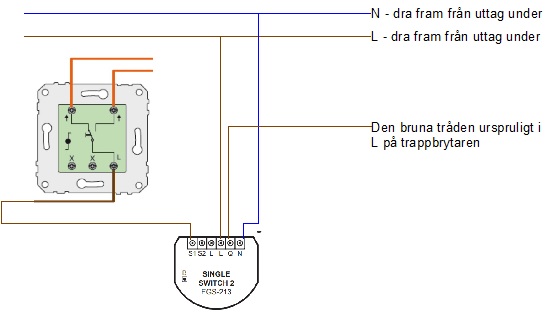

Vill koppla in en Fibaro fgs212 till en brytare med trappomkastning.
Kopplingen ser ut som på bifogad bild.
Tacksam om ni har möjlighet att hjälpa mig hur man ska koppla.

Det kommer inte att fungera att rakt av ersätta bef. brytare med en mottagare.
Sedan behövs en nolla för att det öht ska fungera.

Förstår, men om jag drar fram en fas och nolla från det uttag som sitter i samma ram, så att inkopplingen blir som bilden här?
Är det då rätt tänkt?

Ja det ser korrekt ut. Borde fungera.

etompau skrev:Det kommer inte att fungera att rakt av ersätta bef. brytare med en mottagare.
Det är inte säkert att det behövs nolla. Jag klarade mig utan, men jag har för mig att det beror på lasten. Det är säkert mer tillförlitligt med nolla, men för mig var det svårt att få fram det.
