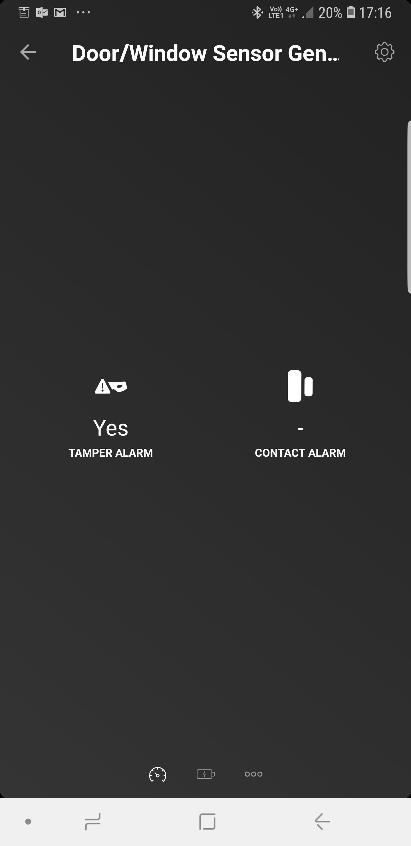

Hej köpte strax innan årsskiftet en ovan nämd enhet , får den att linka med Homey men sedan fungerar inte produkten som tänkt !
Efter en stund löser tamper alarm ut och går ej att återställa, jag har provat att inkludera den i systemet ett flertal gånger men får den inte att fungera:(
Förslag på vad jag skall göra?
Mvh Lucas H
Så här det ut i Homey.

Tänkte passa på att förklara hur detta löstes om fler råkar på samma problem.
För att få Aeotech door/Window sensor gen 5 att fungera på homey måste man gå in under avancerade inställningar och ändra "On/off report command" till "Basic Set CC". Efter det fungerar brytaren korrekt!
