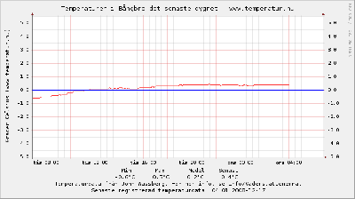

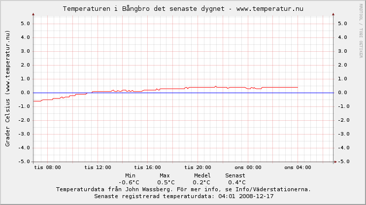

Lånar tråden.
Just nu är det problem med att hämta korrekta värden från Bångbro!
Jag håller inte med. Temperaturen är bara väldigt stabil. Det är dimma och vindstilla, strax över noll grader.
Enligt min egen femminutersloggning så har temperaturen de sex senaste timmarna pendlat mellan de båda värdena 0,38 grader och 0,44 grader. Mitt under den perioden har samma värde (0,44) registrerats i nästan tre timmar i sträck. Man ser på kurvan att en stabilisering skett efter att temperaturen långsamt har stigit över nollstrecket.
Gör man dock många manuella temperaturavläsningar i rad så är inte 0,38 eller 0,44 lika stabilt, utan var tionde läsning eller så genererar det andra värdet.
Är det verkligen så att det finns hårdvara som felaktigt genererar exakt samma värde under en längre tid? Det enda fall då jag kan se det ske hos mig är ifall värdet 85,00 skulle börja poppa upp. Då beror det nog på att jag dragit igång fårstängslet igen och glömt bort att flytta på temperaturgivaren.

Anledningen till att jag har en kontroll på temperaturförändingen är att jag oftast hämtar temperaturen från olika hemsidor. Om den som sköter mätningarna av en eller annan anledning får stopp i uppladdningen av ny data kommer jag då att fortsätta hämta samma värde om och om igen. Det är dessa tillfällen som scriptet är tänkt att hantera...
Den senaste tiden har scriptet slagt till felaktigt på korrekt stabila temperaturer. Jag har nu på morgonen ökat kontrollintervallet från 3 till 4 timmar. Förhoppningsvis minskar antalet feldetekteringar marknat!
