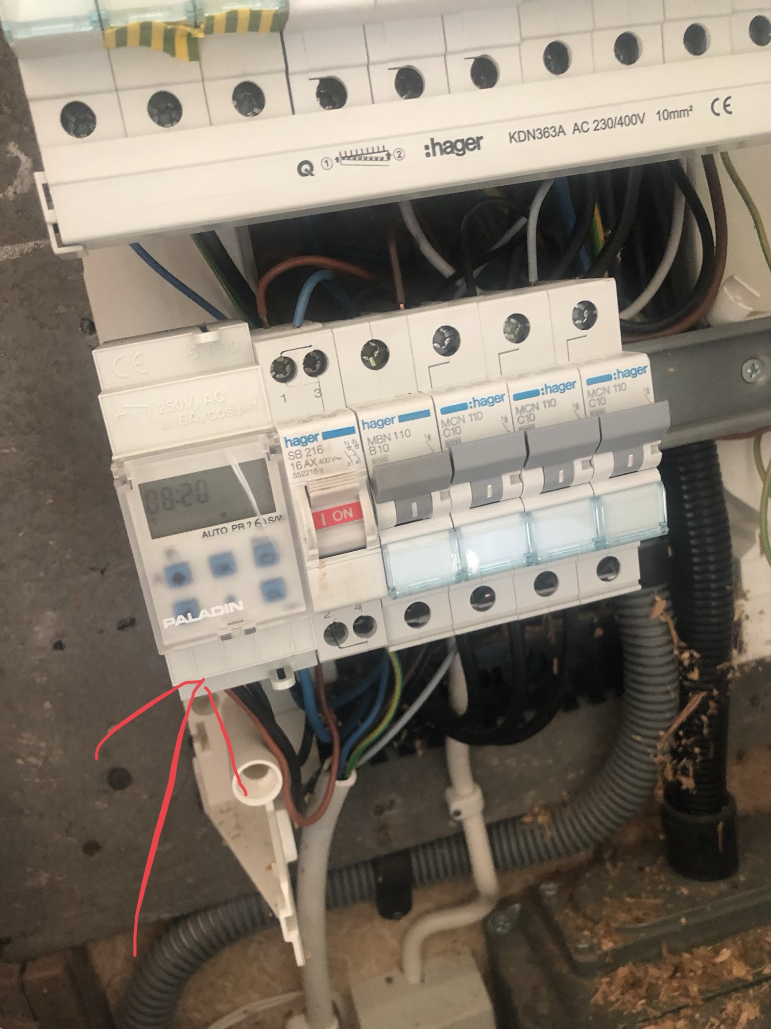

Hej,
Jag har en gammal brytare/timer i mitt häger säkringsskåp (Se bild) för att styra ytterbelysning. Jag vill uppgradera detta med hjälp av Fibaro.
Vad behöver jag för produkter att byta ut detta?
Jag har inga andra på och avstängningsknappar för ytterbelysningen.
Jag vill kunna med hjälp av mobilen stänga av och på samt sätta timer på när belysningen ska vara på och av + dimmer. Behöver inget ljusrelä till detta.
Tack på förhand

Det finns en DIN-kapsling som kan användas:
https://www.m.nu/tillbehor/din-adapter- ... ed-knappar
Stoppa in en dimmer i lådan.
https://www.m.nu/dimrar/fibaro-dimmer-2
En annan lösning är:
https://www.m.nu/dimrar/din-dimmer
