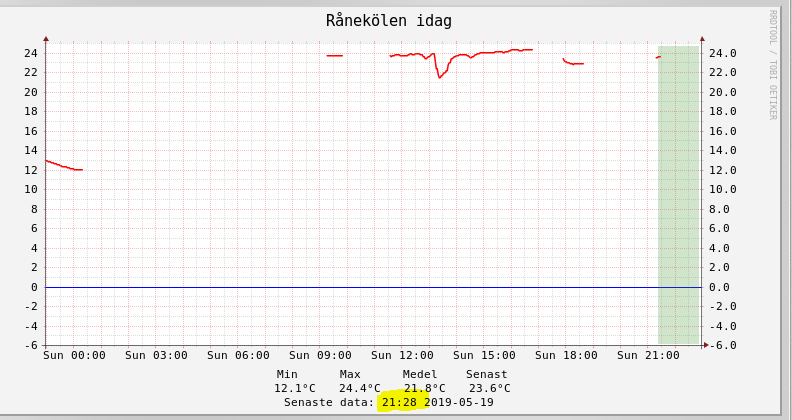

Jahapp...
Min stationssida uppdateras inte (Se det gröna området).
Av bilden framgår att inga data har tagits emot efter 21:28.
Å andra sidan har jag loggat svaren från servern där man kan se att Servern tagit emot data fram till nu:

21:33:54.910 ->
21:33:54.957 -> b
21:33:54.957 -> ok! (23.69)
21:33:54.957 -> 0
21:33:54.957 ->
21:33:55.004 ->
21:33:55.051 -> Server disconnected
21:33:55.145 -> GPRS disconnected
21:34:55.118 -> Connecting to halebop.telia.se OK
21:34:56.243 -> IP: 10.45.152.217
21:34:56.243 -> Connecting to temperatur.nu OK
21:34:56.618 -> Sending GET request
21:34:57.649 -> HTTP/1.1 200 OK
21:34:57.696 -> Date: Sun, 19 May 2019 19:34:57 GMT
21:34:57.790 -> Content-Type: text/html; charset=UTF-8
21:34:57.837 -> Transfer-Encoding: chunked
21:34:57.930 -> Connection: close
21:34:57.977 -> Set-Cookie: __cfduid=d1fdacb6c6ceccf27aa1f085532d858c51558294497; expires=Mon, 18-May-20 19:34:57 GMT; path=/; domain=.temperatur.nu; HttpOnly
21:34:58.258 -> Server: cloudflare
21:34:58.305 -> CF-RAY: 4d9882df8b075b67-HEL
21:34:58.352 ->
21:34:58.352 -> b
21:34:58.352 -> ok! (23.69)
21:34:58.399 -> 0
21:34:58.399 ->
21:34:58.399 ->
21:34:58.493 -> Server disconnected
21:34:58.540 -> GPRS disconnected
osv....
Någon som kan förklara vad det beror på?

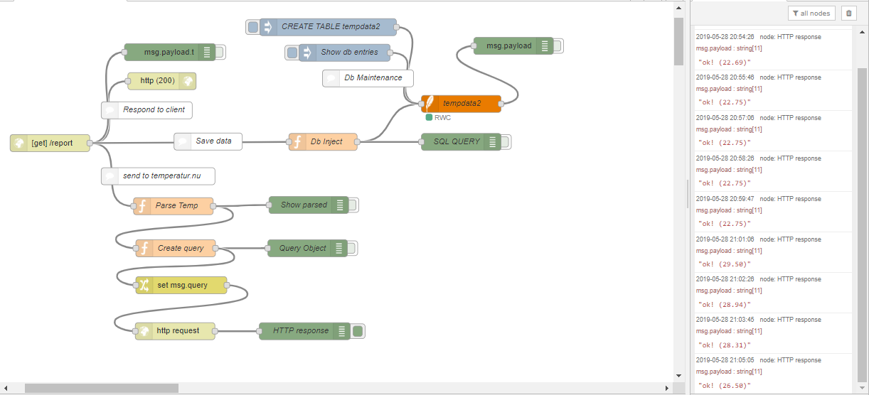

Kanske lite tidigt att dra några långtgående slutsatser om var problemet finns, men min egen databas (RPI med Node-Red och Sqlite3) fångar datan, till skillnad från temperatur.nu....när jag skickar datan vidare till temperatur.nu får jag korrekt svar, men inget händer??! (Data skickas var 3:e minut)
vs
inget svar.PNG (5.34 KiB) Visad 12286 gånger
Vad är det jag inte fattar här? Hur kan servern svara OK, när den inte registrerar datan? Fel på behörigheten? Finns det någon ens som kan svara på det? Elf98?
