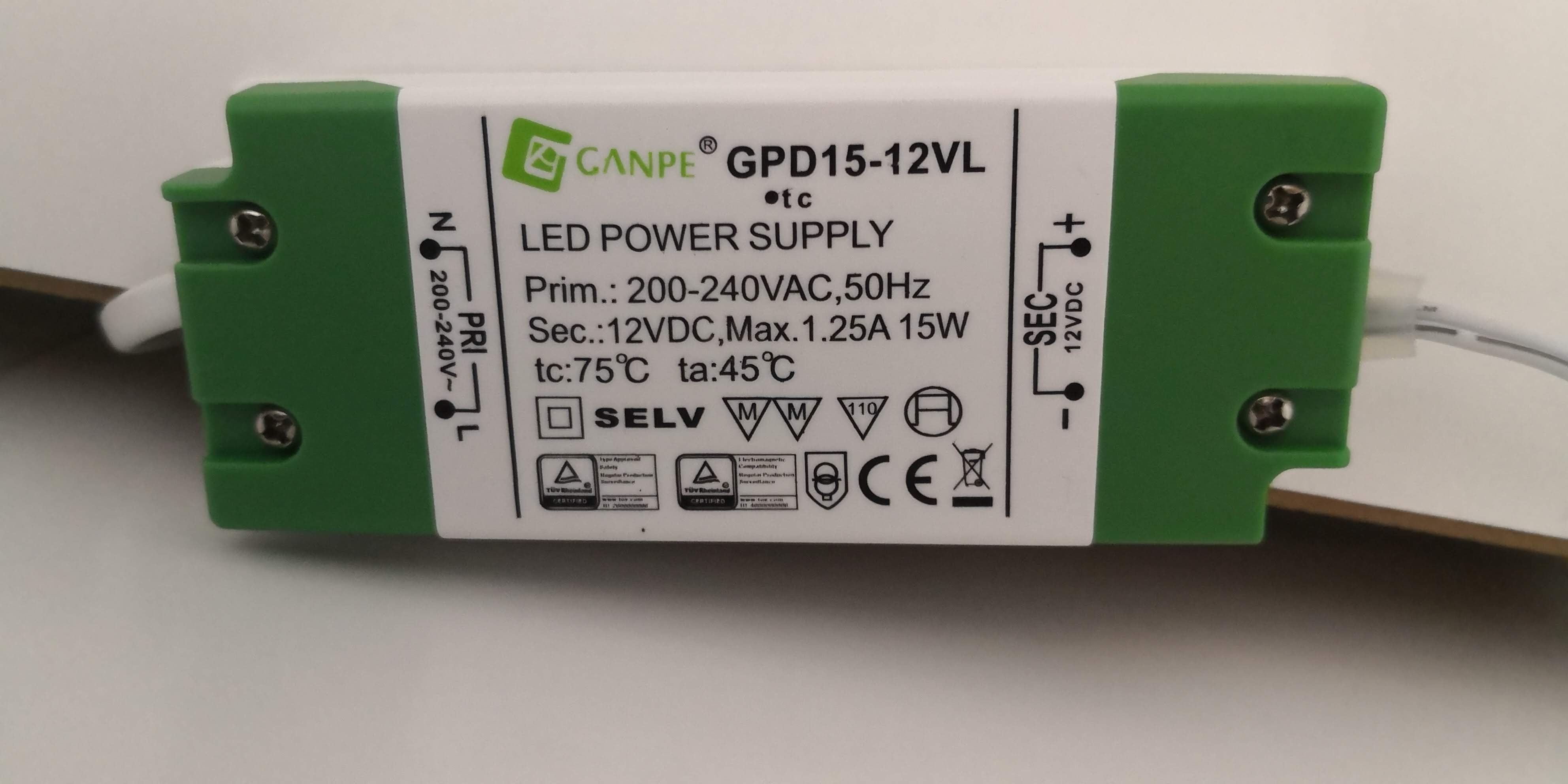

Hej!
Jag kollar på nedan produkter. Jag kommer klippa LED-listen så den blir ca 70-80cm.
Tror ni dessa kan drivas med min befintliga LED driver (bifogad bild), eller är det riskabelt då den inte är starkare?

Hej,
Specen för listen är något i överkant. Mer rimligt är ungefär 15W/meter. Och klipper du av ca 20cm borde det inte vara någon risk att använda ditt befintliga drivdon.
