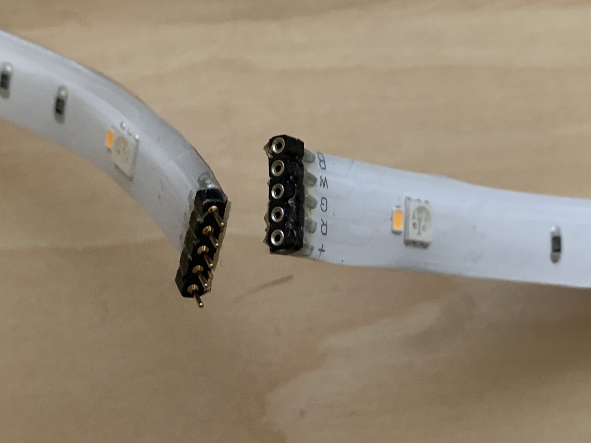

Hej,
Det borde fungera om led-listen har tydliga lödskarvar.
Skarven är bara metallstift som är lite återfjädrande. Tanken är att dessa läggs emot lödpunkter på en ledlist och således får kontakt.
Ta gärna en bild på din ledlist så kan vi ge ännu tydligare svar.
//Erik K @ m.nu

Bifogat bild
Listen jag vill skarva

olfsdll skrev: 04 maj 2020, 13:02 Bifogat bild
Hej,
Tack för bilden!
För att skarven skall fungera måste du klippa av nuvarande skarv (dvs pinnarna och hålen) så du bara har lödpunkterna kvar. Efter det skall skarven fungera fint.
