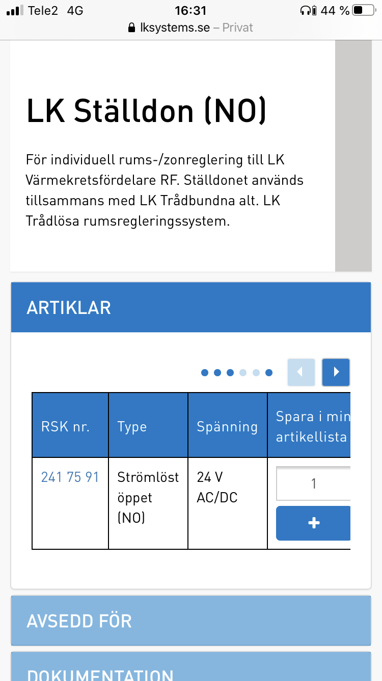

Lk ställdon ska klara av både 24vac/dc enligt deras spec på hemsidan så fixar man en 24dc trafo och matar puckarna samt ställdodnen med detta så skall detta funka
