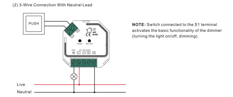

Har köpt några Sunricher SR-ZG9040A
Jag kopplade dom enligt manual med en push knapp mellan S1 och Com, men då hittar jag den inte i Hue appen, men tar jag bort knappen så hittar jag dimmer.
Finns det någon koppling så den funkar både med extern pushknapp och i Hue. Eller skulle jag haft en annan model då. Jag har tidigare köpt Sunricher och det funkar perfekt, men gissar att det kanske va SR-ZG9101SAC-HP.
