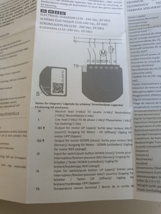

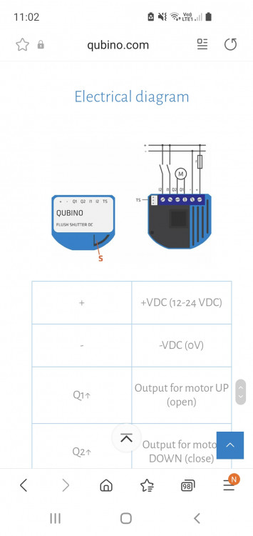

Hej. Jag har skaffat en rullgardinsmotor från m.nu och har en qubino shutter som jag tänkte montera bakom en jalusibrytare. Det är dock inte shutter dc som jag har utan den för primärt 230v. Det står dock i manualen att den skall klara att köra på 24v med. Dock ser kopplingsschemat anorlunda ut än för dc varianten. De har bytt plats på +vdc och -vdc och ser ut som att ström från brytaren skall gå från -vdc. Blir inte klok på hur jag sla koppla, vågar jag mig på att koppla enligt shutter dc kopplingsschema? Tacksam om någon lite detaljerat kan förklara

Hej,
Om du köpt motorn från oss behöver du även använda DC varianten av Shutter. Shutter DC modulen är polvändande, till skillnad mot vanliga shuttermodulen, vilket är ett krav på våra motorer. Så du kommer tyvärr inte klara dig med vanliga, utan måste använda en Shutter DC, även om spänningen råkar fungera i detta fall.
