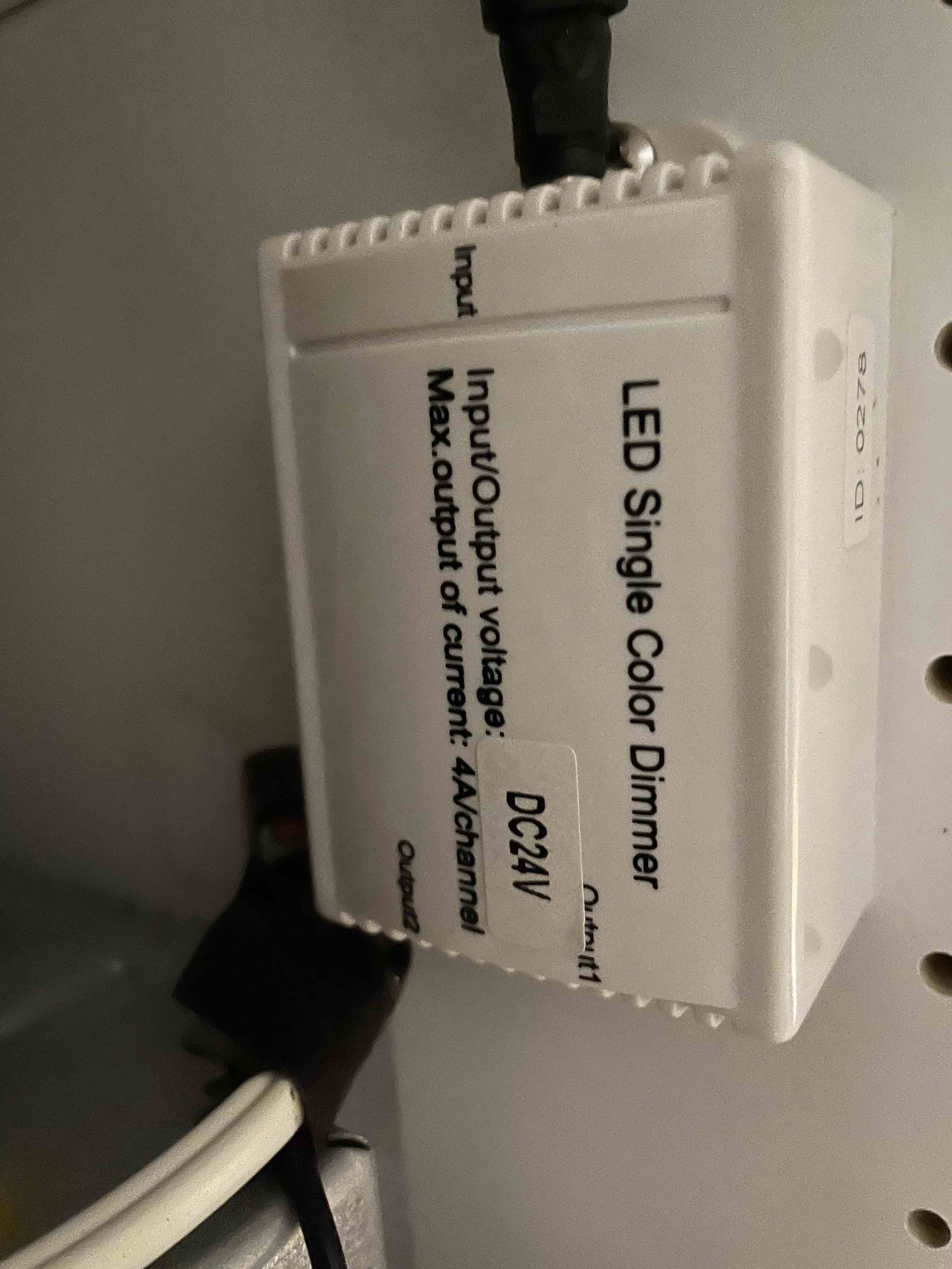

Hej! Jag köpte dimmern som du länkade till, men idag när jag skulle installera den var jag inte säker på hur jag skulle göra.
Jag hade förväntat mig att det skulle komma två kopparkablar från ljusslingan, en som skulle till W och en som skulle till V+.
Men som du kan se på bilderna så kommer 2x2 kopparkablar från ljusslingan. Hur ska dessa kopplas?
Hej,
Intressant!
Jag skulle gissa att det är dubbla rader av LEDs på slingan. Dvs du kan dubbla upp kablarna på W och V+. Det är dock bara en gissning, men den bästa jag kan komma på. Det finns ingen markering på undersidan av listen? Brukar nämligen skriva ut vad varje ledning är för där.
