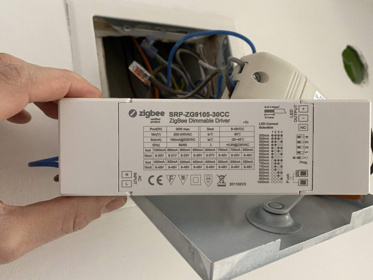

Hej,
Jag blir inte riktigt klok på om det här drivdonet klarar av att man har återfjädrande knapp för manuell dimmning.
Har ett likadant drivdon men 30W och där finns en ingång med benämning "Push". Vad är denna ingången för om inte för att styra drivdonet med återfjädrande tryckknapp? Fast jag får det inte att funka genom att bara koppla ihop det...
man drar en kabel från GND till en knapp, sen från knappen till plinten intill GND.
Det jag upptäckte på dessa var att 3.6 W gör att drivdonet skickar ut mer än 350 mA, som jag satt med DIP-switcharna. Om jag plockar ut 4,8 W då får jag ut 344 mA.
Så det verkar vara minst runt 4 Watt som är minsta effekten
