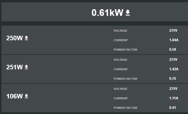

Med en Shelly 3EM, om du har WiFi-täckning vid elcentralen kan du visa det du är ute efter på den inbyggda websidan :)
Kablarna från "kämmorna" tar en del plats.
Screenshot 2022-01-16 114621.png (27.65 KiB) Visad 15050 gånger

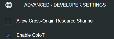

patrikberz skrev: 16 jan 2022, 18:16 Använder du något annat som t.ex. Home Assistance eller likande för att få ut mer?
Jag skickar data till min Homey Pro
Screenshot 2022-01-16 175204.png (27.43 KiB) Visad 15043 gånger
Samt MQTT som skrivs till InfluxDB för presentation i Grafana
Är inte så intresserad av att ha min data i molnet :lol:
