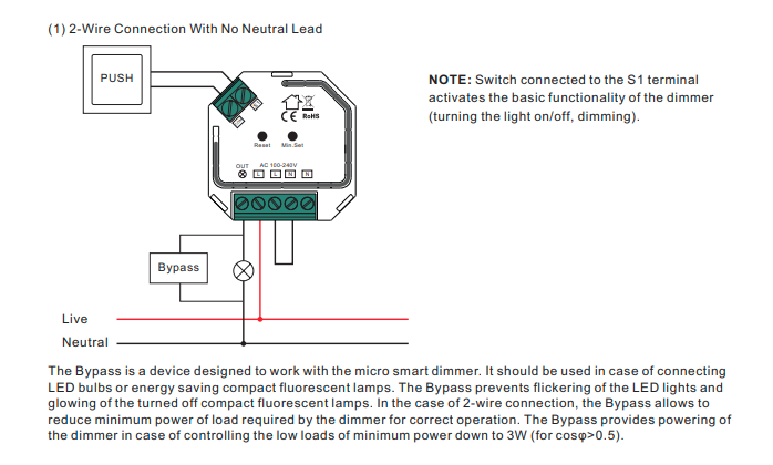

Har köpit en sådan här: SR-ZG9040A-S
https://www.m.nu/dimmer-zigbee/inbyggna ... ry-nosto-1
Kopplat in utan nollan.
Får in den i Philips Hue och kan dimra därifrån.
Men lyckas inte dimra med återfjädrande brytare, bara av/på fungerar.
Hur är det tänkt att man ska trycka för att dimra?
Tack på förhand :)

Mitt ärkenöt hade bara satt impulsfjädern på fel sida av vippan :P
