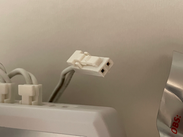

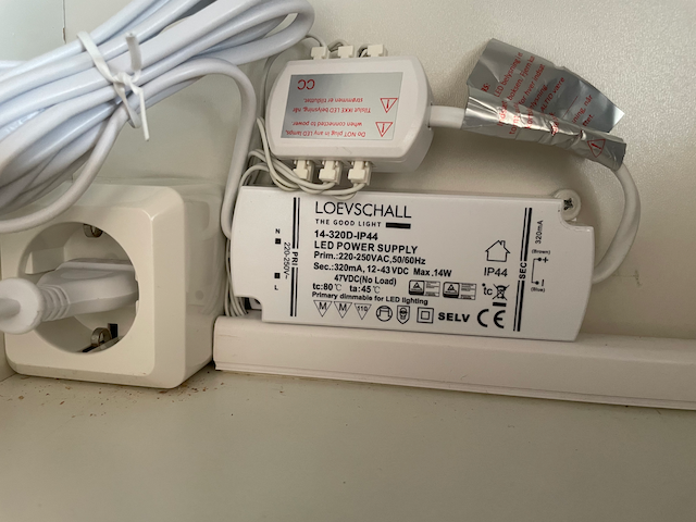

I skåpet över min köksbänk har jag två LED drivers som styr två sektioner med 6 respektive 2 spottar.
Den är inkopplade i vanliga uttag och styrs via en brytare på väggen dit det endast går tändtråd.
Min tanke var att i väggbrytaren sätta en Hue Wall Switch och byta ut dessa drivers mot smarta dimmer, tex 2 st Sunricher 15W dimmbar driver.
1. Tänker jag rätt eller finns det en bättre lösning?
2. Vad ska jag köpa till drivern för att få 6 respektive 2 utgångar som passar med kontakterna från spottarna?
3. Är det något problem med att få de två sektionerna att lysa med samma styrka ?
4. Behöver jag köpa något mer för att få det att funka med Hue Bridge? T ex en Zigbee fjärrkontroll?
