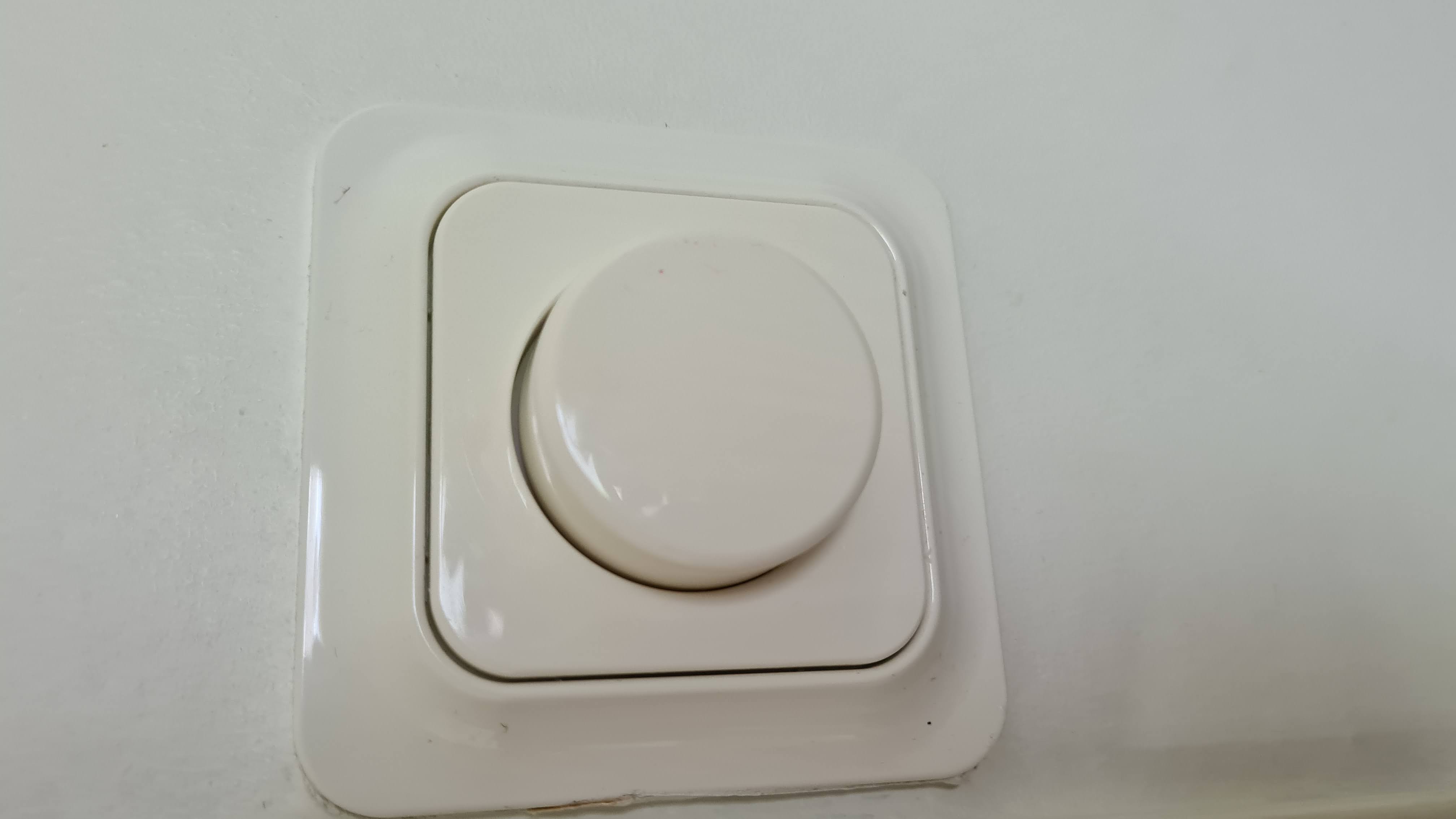

Jag har några STYRBAR, fjärrkontroller från IKEA och kommer införskaffa även TRÅDFRI dimmer. Vill gärna montera dessa i samma ramar som befintliga strömbrytare, för att undvika förvirring. Men hur vet jag vad jag har för strömbrytare, för att välja vilken adapter som passar?
Vi har dels en något nyare variant med strömbrytare eller vriddimmer, som är ca. 55x55mm.

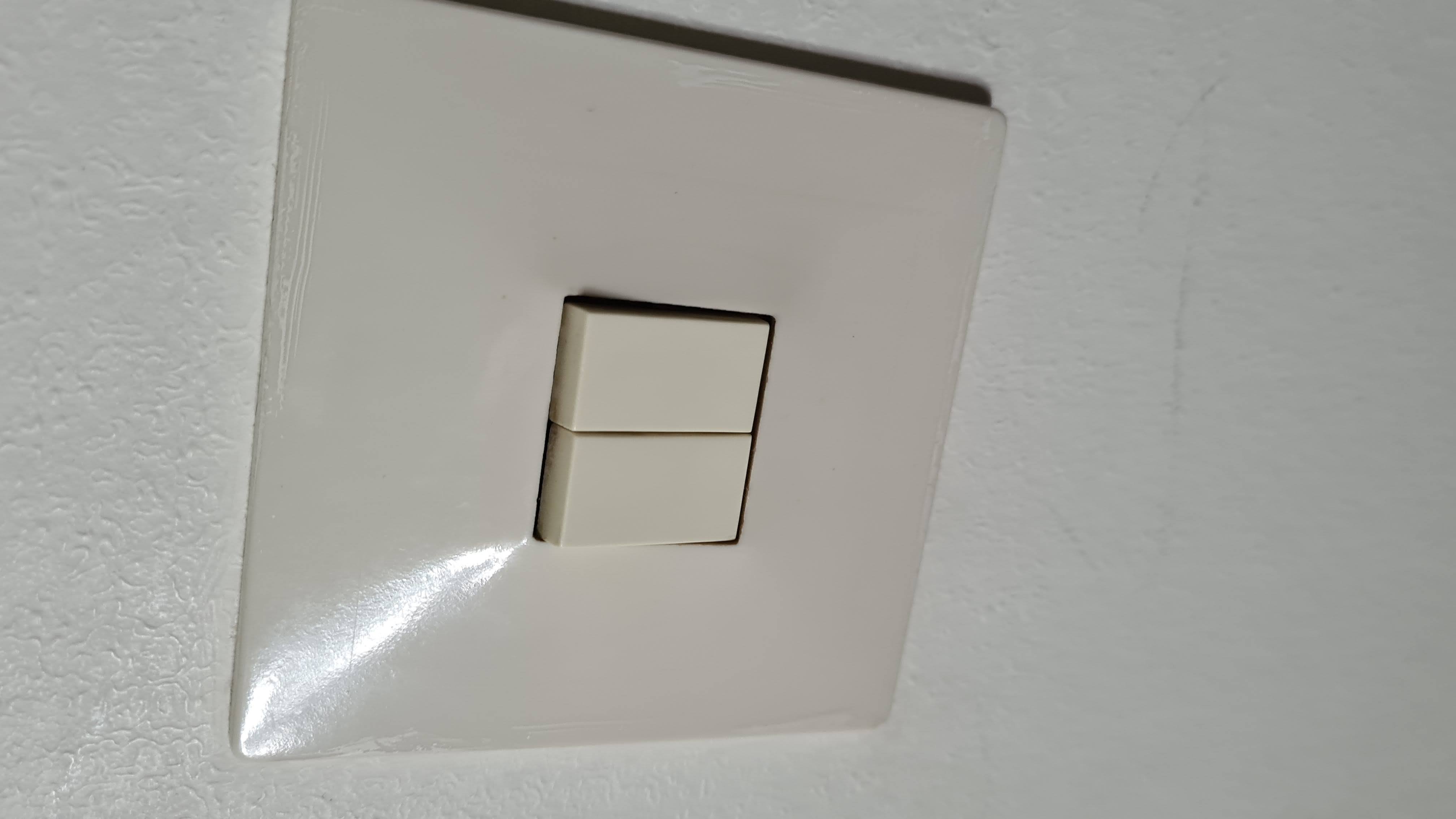

Och så en gammal variant som jag antar inte funkar för det här syftet.

Hej,
Den första ser ut som en Eljo Trend. Lättast är att ta bort ramen och kolla märkning bakom.
Den andra känner jag tyvärr inte igen. I många fall går de dock att ta bort så att du kan sätta en annan ram där istället :)

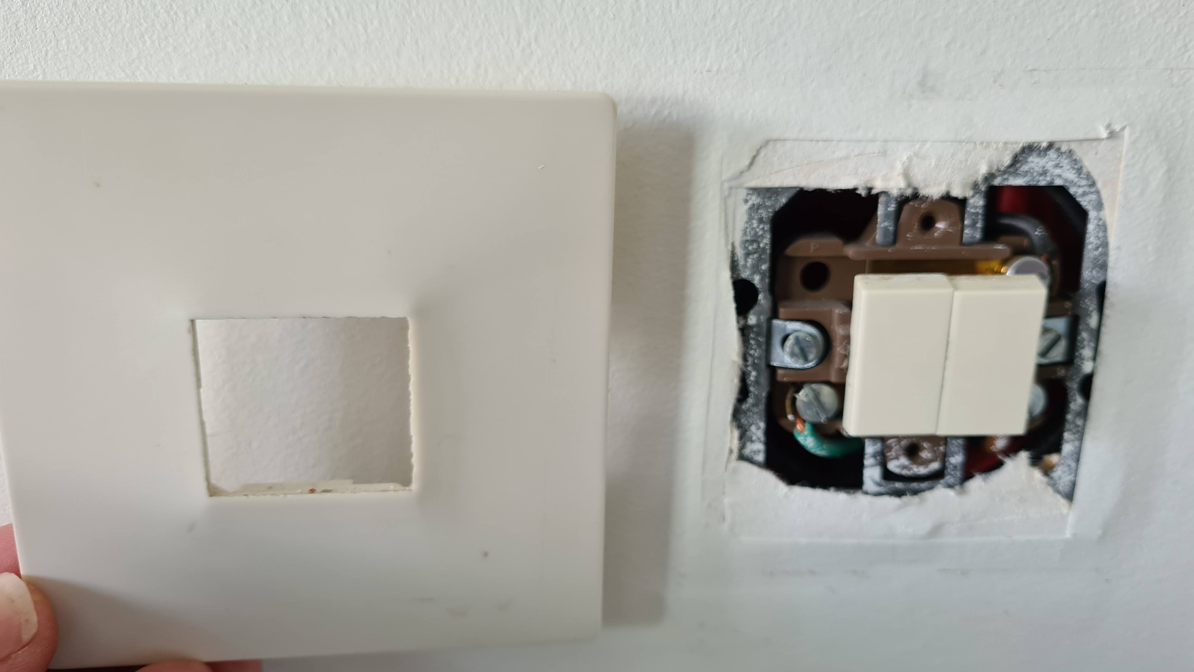

Så här ser förresten den äldre strömbrytaren ut när man öppnar locket. Antar att en sådan strömbrytare är svårare att sätta en IKEA-fjärrkontroll på?
