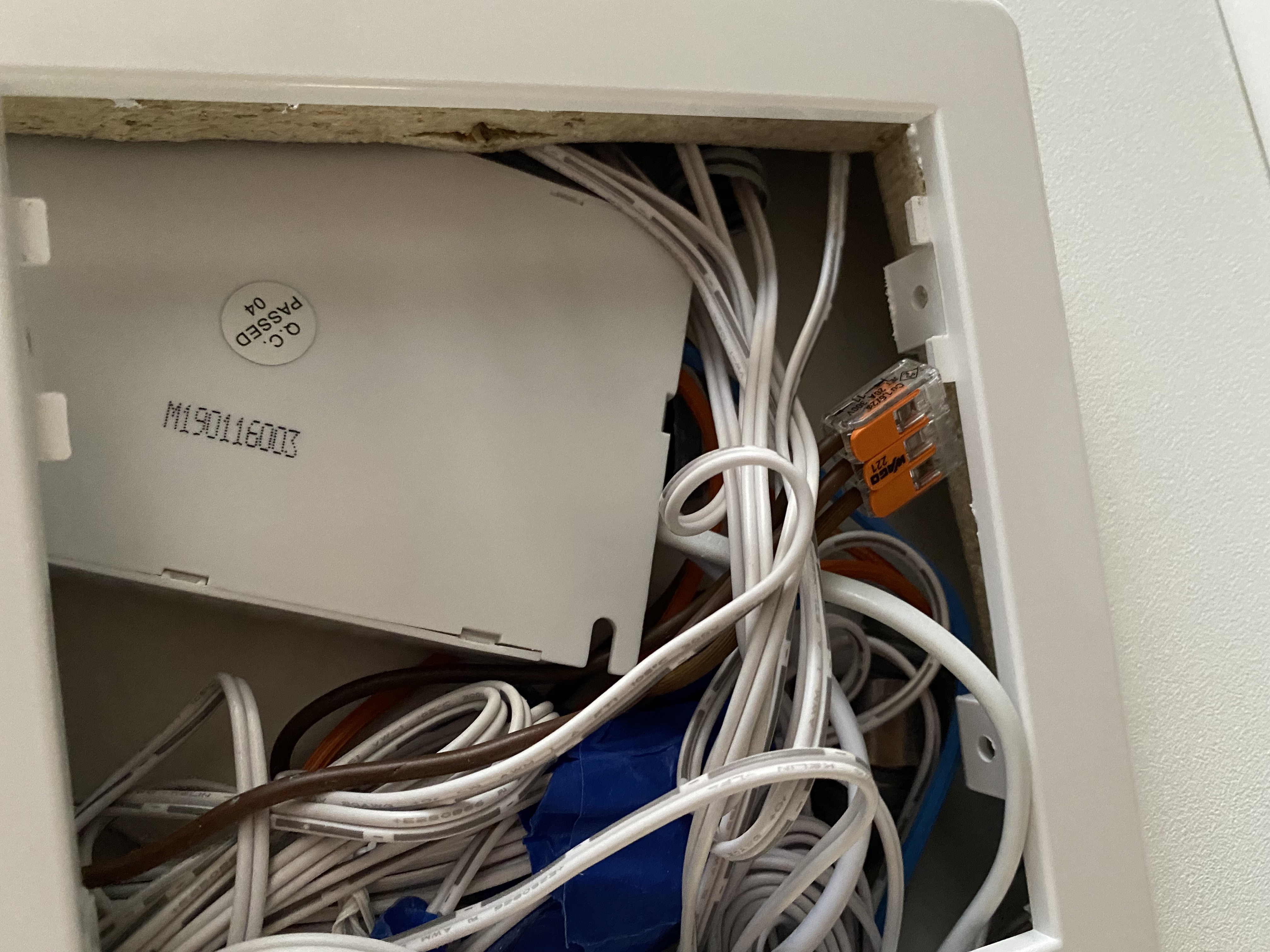

Man ska ju klara av att hitta drivdonen också 😅 Har hittat ett men sitter så inklämt att jag inte kommer åt att vända å se vad det är för något, kan någon identifiera det från bilden? Står ett nummer M190116003 men får ingen träff på det när jag googlar.

Andreasss skrev: 29 okt 2022, 10:50 Man ska ju klara av att hitta drivdonen också 😅 Har hittat ett men sitter så inklämt att jag inte kommer åt att vända å se vad det är för något, kan någon identifiera det från bilden? Står ett nummer M190116003 men får ingen träff på det när jag googlar. 846C25F3-6439-40E1-AC70-1D0A35738A28.jpeg
Hej,
Haha, det är helt klart det svåraste!
Annars köper du och testar :P inget som går sönder om du kopplar in t ex en shelly, utan bara att det inte fungerar.
