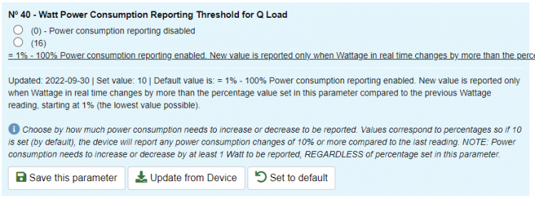

Men när det gäller Flush 1 så ser det helt annorlunda ut. Man kommer åt ett gränssnitt för parametersättning i både normal och expertmode, men det går inte att sätta några värden i något av dem. Det finns bara krysslistor att fylla i. Finns det någon väg runt detta eller är det en bug som jag borde rapportera till z-wave.me?
Skickar med en bild på hur det ser ut för parameter 40 som jag skulle vilja ställa om från 10 till 50.

Hej,
Jag känner tyvärr inte till någon väg runt detta, utan kan nog klassas som en bugg. Hör med z-wave.me vad de säger, men skulle gissa på att detta är ett försök att förenkla, som gått lite snett.
