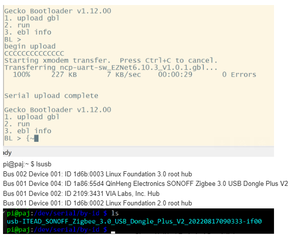

Stoppade in dongle jag köpte på m i min rp4 som kör HA, den kunde inte hitta den.
Så jag försökte lägga in ny firmware, lyckas göra steg 1 men när jag väljer run, eller trycker på reset, så hänger den sig.
Har testat flera olika filer men samma resultat.

kung skrev: 16 jan 2023, 10:13 Stoppade in dongle jag köpte på m i min rp4 som kör HA, den kunde inte hitta den.
Har du testat med förlängningskabel eller USBhubb? USB3 har problem med dessa donglar och det brukar underlätta med förlängningen.

jag har provat med både förlängningskabel och usbhubb.
Man kan ladda in ny firmware (val 1), men när jag man ska ladda den med "run" i menyn så hänger den sig.
Lägger man in router-firmware så kan man välja "run" i menyn. Men jag ska inte använda den som router."
