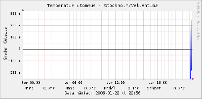

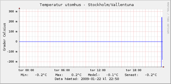

Något konstigt har hänt med grafen för min utomhustemperatur.
Jag använder samma script för att skapa alla grafer och det är bara denna som blivit mysko. Kolla på vänster sida.
Jag har raderat databasen och låtit scriptet återskapa den men ändå så blir det så konstigt.

Kör -X0 som parameter för att inte visa värden på y-skalan som SI-enheter, alternativt sätt limits på skalan (-u 5 -l -5)

Jag har inte varit med om det förr. Aldrig vid tömd databas. Den har ju inte hunnit bli stabil i den grafen eftersom det bara är 1 - 2 mätningar.
Slängde in -X0 och det funkade förstås. :)

Om du sätter "-X0" som parameter till rrdtool när du skapar grafen kommer rrdtool inte att använda SI-enheter i skalan.
Alternativit kan du se till att grafens Y-skala sträcker sig över ett lite större intervall genom att sätta en övre Y-gräns på tex 5grader och en lägre på tex -5 grader. Detta gör du genom att sätta "-u 5 -l -5" till rrdtool när du skapar grafen.
