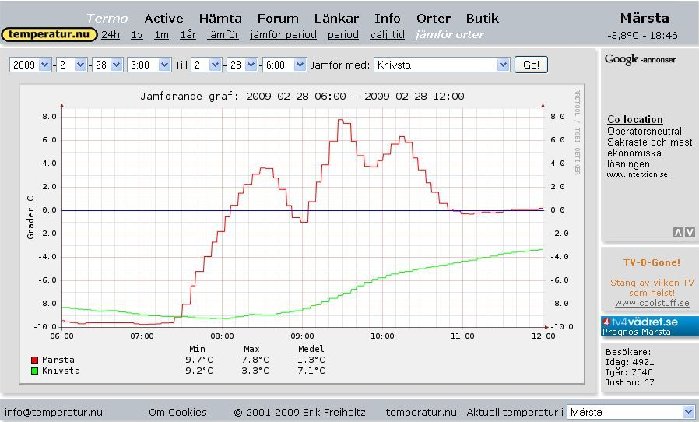

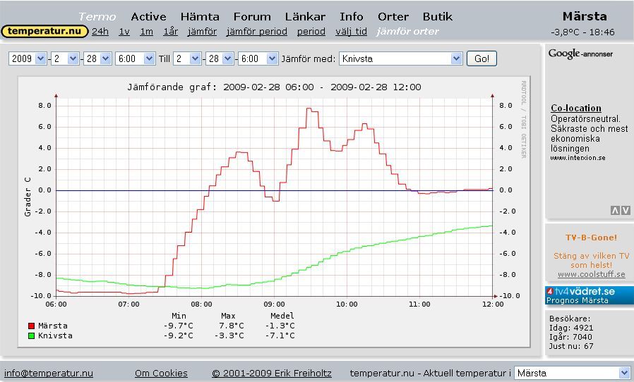

Temperaturen ökade med 13 grader på bara en timma i morse.
Fick problem när jag skulle generera en graf och jämföra med Knivsta, men nu fungerar grafen.
När jag tittar tillbaka i tiden ser jag också liknande snabba temperturstigningar fredagen den 20:e och lördagen den 21:a februari.
Är det månne solen som lyser på temperaturgivaren ?

Jag bytte sensorer och placering för någon månad sedan. Verkar som om solen lyckas störa temp och fukt sensorerna trots strålningsskyddet. Placeringen är så bra jag kan få det med tanke på kallras och lite andra faktorer. Ska försöka fixa ett nytt strålningsskydd till sensorerna så bör det bli bra.
Åtgärd på gång!
