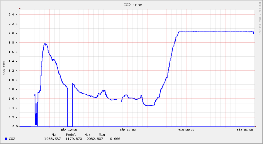

CO2 sovrum 24h, avbrotten till noll är experiment.
Re: CO2 mätare
Ungefär nästan ingen ventilation alls... :)
Fast mitt sovrum är inte helt bra heller, ska se om jag får upp någon graf snart.

Slår den i ett tak alldeles över 2k?
bruka
Inlägg: 290
Ort: Delsbo
Re: CO2 mätare
Inlägg av bruka »
gein skrev:Slår den i ett tak alldeles över 2k?
Utgången är 0-2000 ppm men den interna mätningen visar mer.
Det GÅR att ändra utgångarna men då måste ett interface och program till.
Men man skall inte ha så högt ändå, jag har alltid dörren till sovrummet öppen efter jag började mäta i mitt sovrum.

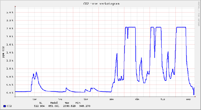

Lite dålig på att både hinna ordna med tester och att redovisa resultaten...
Spänningsinjektor löser problemet med att CO2-mätaren inte orkar starta med lite längre kabel, och lite skarvar.
Det enda svåra var att tänka ut hur adaptrarna till mitt RJ45-nät skulle se ut.

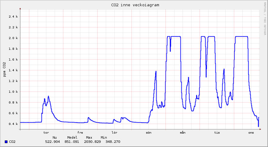

Nu finns det diagram för CO2-halten i vårt matrum för den som är intresserad!
http://karlander.net/temperatur/koldioxid.html
