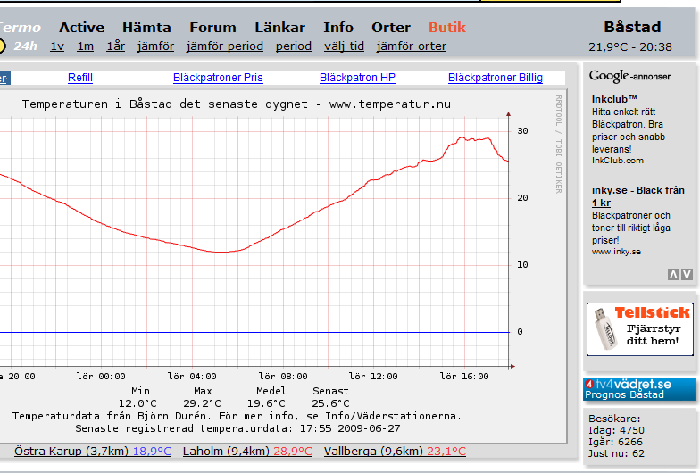

Det verkar som 24 timmars grafen inte uppdateras i närtid på alla stationer. Min egen uppgift, Båstad, släpar ibland flera timmar efter. Tittar man sen på veckografen är den up to date.
Detta har ingenting att göra med cachning i den lokala klienten att göra kan jag konstatera.
Exempel
Exempel
/Björn

Det sitter i sådana fall någon cache mellan dig och temperatur.nu.
Ingen graf som visas tillåts vara äldre än 5 minuter.

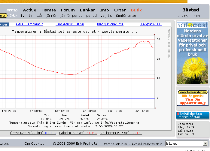

Bifogar 2 klipp till.
Den första hemifrån och den andra från jobbet. (Terminal server)
Jobbet
Jobbet
/Björn

Vad händer om du visar enbart grafen och trycker F5/refresh eller ändrar randomvärdet efter filnamnet?
