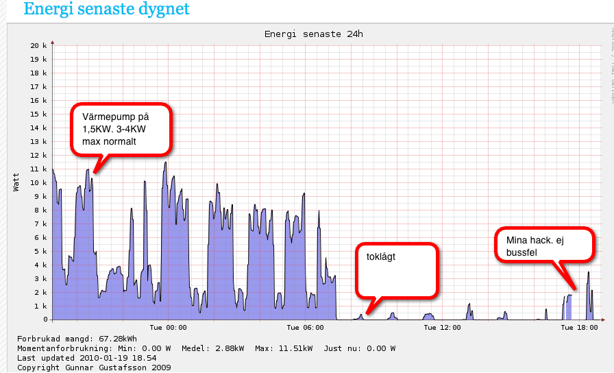

Jag behöver lite tips om att få ordning på min räknare som mäter elförbrukning via LED-detektor.
Den har mätt stabilt ett tag nu, men för några dagar sedan så började den indikera 3-5ggr så hög förbrukning som det borde vara. Idag så visade den istället 0 eller mycket låg förbrukning.
Jag använder ingång A. B står på samma värde hela tiden.
Kopplar jag ur LED-detektorn så att räknaren sitter sist på bussen så visar den samma värde hela tiden.
Kopplar jag in den så blinkar den med rätt takt, men räknaren står ibland still och ibland går den framåt..
Flyttar jag LED till B så står A still (inga störningar) och B går fram ibland, men lika ofta står den på samma värde.

Efter in/ur-koppling igår vid felsökningen så ligger topparna vid VP-drift på ca 2KW.

Jag hittar inga räknare under uncached, men jag kan leva med att uppdatering är fördröjd.
Nu verkar det vara rimliga siffror. Det enda jag kan tänka mej är att räknaren fick en "knäpp" i samband med buss-störningarna jag hade i början av dec och att den lugnande ner sig när jag kopplat ur den från bussen och detektorn igår. Jag har ver1 så den har inte blivit spänningslöst "resetad".
Förhoppningsvis har Jönköpings Energi en sann bild och debiterar mindre än min graf..
