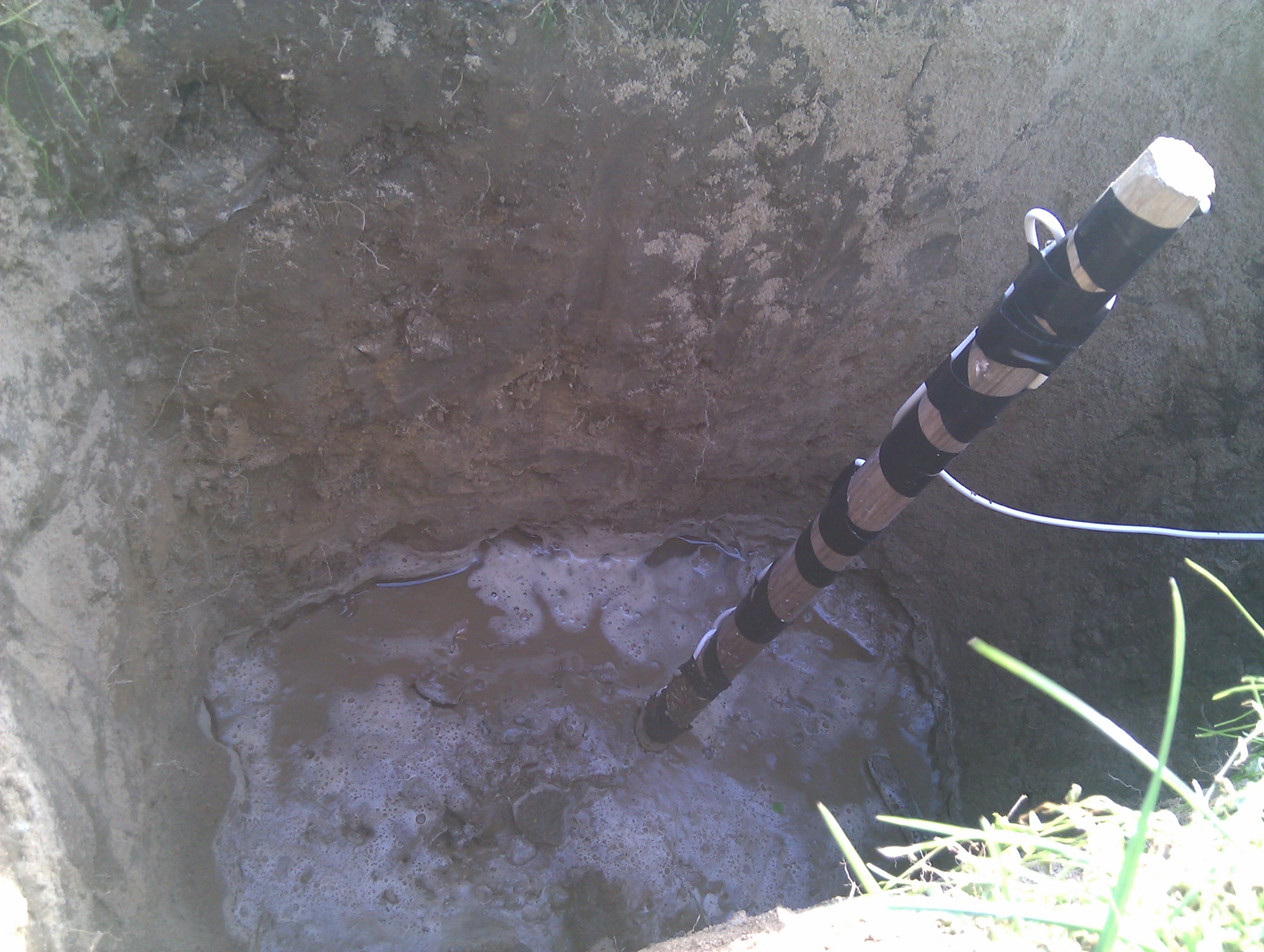

Kommer du att gräva ner jordsensorn innan vintern? Hur löser man enklast separationen i höjdled? Kanske borra hål i en trä/plast/något isolerande material och sticka in sensorerna genom....

Jordsensorerna är redan nergrävda. Graf på det:
https://luno.mine.nu/temp2/png/tjord_1w.png
Jag har bara tejpat fast dem på en pinne. Ligger bild i andra tråden. återkommer.

Lägger in bilden på pinnen nerstucken i hålet. Har vattnat för att kompaktera till jorden.

Hur långt hade du mellan sensorerna?

15 sensorer på 130cm. Skulle varit 150cm men det tog stopp på 130 så fick bli det djupet. Nästa år blir det minst 3 meter! :D
