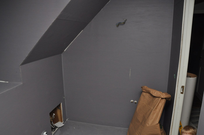

Dag 7 och 8 kommer att saknas i denna projektbeskrivning då inget hände dessa dagar. Hantverkarna hade fullt upp på annat håll.
Fast i dag har det hänt grejjer!
Taket är helt uppreglat.
Väggarna är gipsade och ett fint hål till inspektionsluckan för golvvärmen fixat. Golvet är dessutom spacklat lite till.
Även eldosorna lyckades de pricka fint!

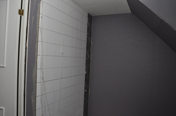

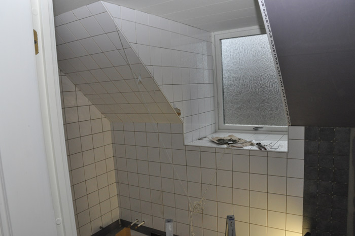

Postat: 28 okt 2010, 22:44
av elf98
OJ vad dålig jag varit på att uppdatera!
Sedan sist har de satt våtrumsmatta (TarcoDry) på väggar och golv och efter det varit sjuka och haft annat att göra nästan en vecka.
Under tiden har jag fotsatt att ta hand om min underbara dotter som hunnit bli 16 månader.
Den här veckan har det varit full fart och de har kaklat, kaklat och lagt golvet klart. (Inga bilder på golvet än.)

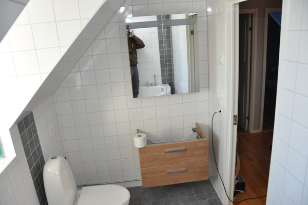

Renoveringen går framåt och allt är klart förutom det sista rörmokeriet. Elektrikern var här halva dagen i går och fixade och trixade.
För skojs skull packade jag upp handfatet innan rörmokaren kommer i morgon.
Handfatet är inte rakt någonstans. I framkant skiljer det 8mm i höjd mellan vänster och höger sida. I bakkant 6mm. Åt olika håll dessutom. Höger högst i bakkant och vänster högst i framkant. Ser helt vridet ut mao. SUCK. Har väntat i 4 veckor på det här handfatet... Man kan ju undra vad de har för kvalitetskontroller.
Re: Senaste projektetet - renovering av badrum
Postat: 07 nov 2010, 11:41
av elf98
Rörmokaren kom i fredags och fixade allt utom handfatet som är reklamerat. (Beställningsvara, 2-4 veckors leveranstid)
Överskåpet har LED-belysning i botten som lyser ner på handfatet. Underskåpet har LED-belysning i lådorna som tänds när man öppnar lådorna.
