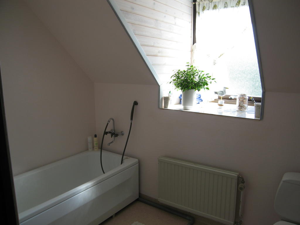

Ett par bilder före renoveringen satt i gång: (de är från när vi köpte huset)

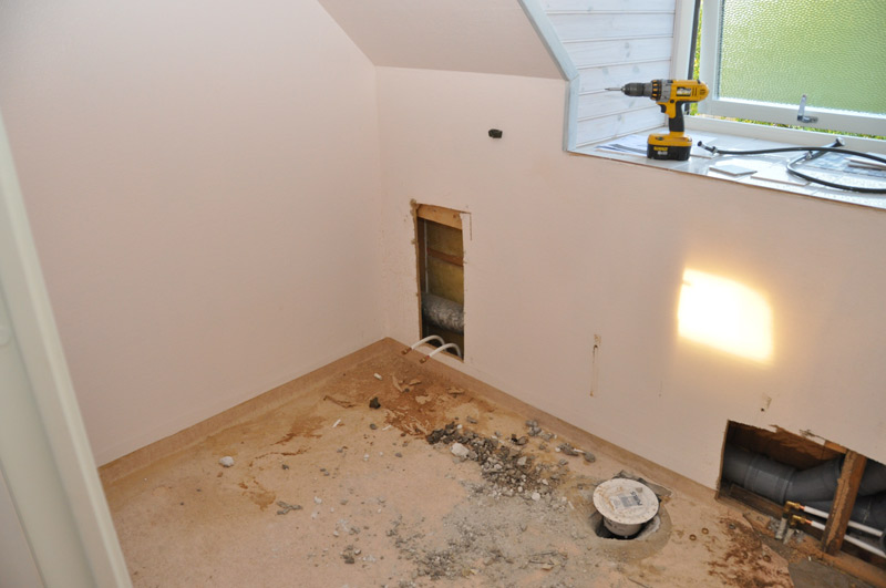

Väggar sågades snabbt upp och golvbrunnen togs bort. Rör flyttades och avlopp till toaletten drogs om. Mycket gjort på kort tid.
Här skall bubbelbadkaret stå, vattnet skall självklart komma in så man inte ser det. Tigersåg fram och rören böjdes ut längre ner.

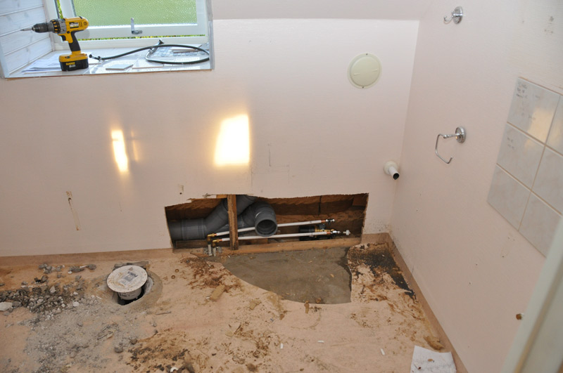

Toalettens avlopp skall flyttas ca 15 cm till vänster och pump till golvvärmen monteras, mycket att fixa och äckligt värre. Det har varit bakåtlut på avloppet till toaletten...

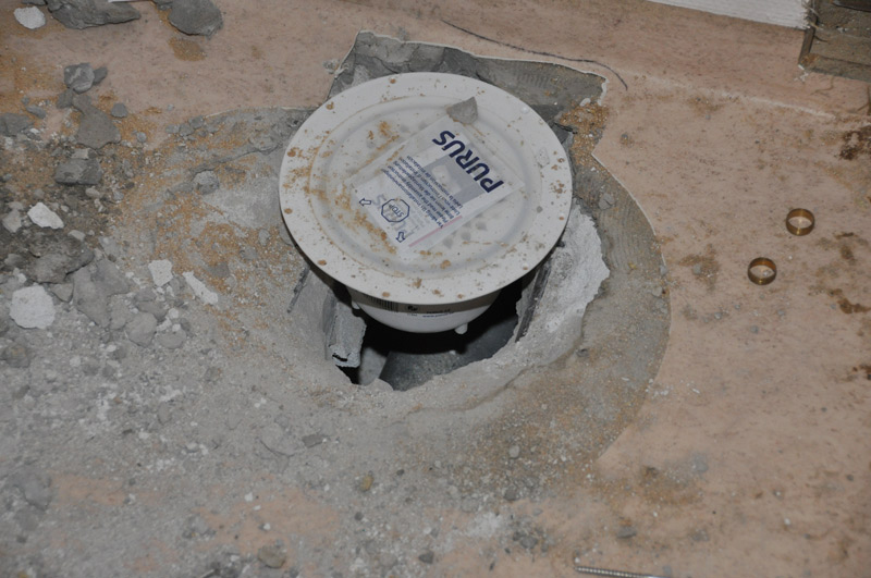

Ny golvbrunn skall monteras. När de tog bort den gamla råkade de göra ett 20x20 cm stort hål rakt genom golvet. Som tur är är det en ventilationskanal nedanför så misstaget/hålet kommer inte att synas alls.

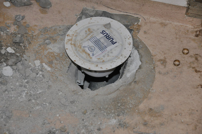

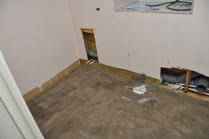

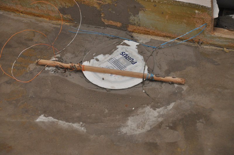

Hände inte så mycket idag förutom att de städade, tog bort golvmattan, primade golved och gjöt igen runt brunnen.
Hålet under brunnen var stort, men jag hjälpte dem på traven med två bitar masonite som spändes fast uppifrån med ståltråd. Fungerade prima! På bilden ser brunnen ut att sitta snett, så ser det inte ut i verkligheten.

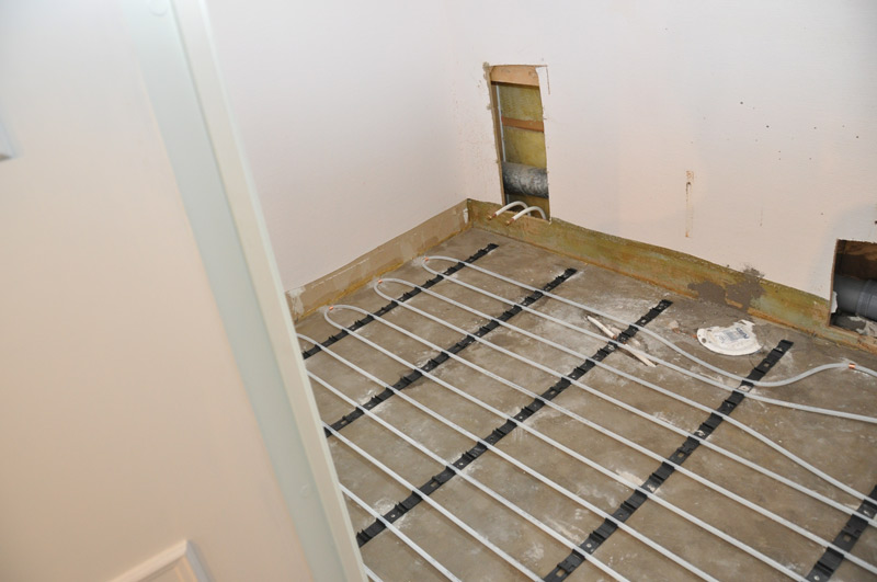

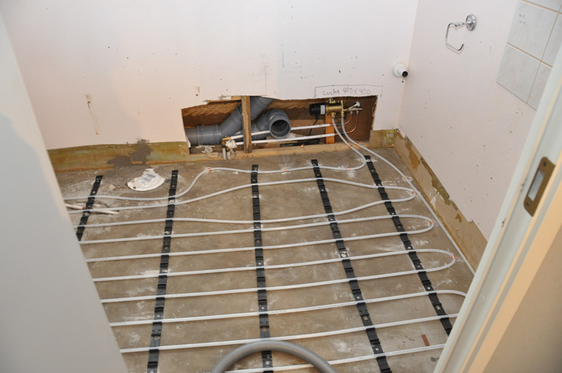

I morgon bitti (!) skall iaf rörmokaren komma och fixa golvvärmen, det lät även som att de övriga ska komma sen och gjuta in/spackla in slingorna.

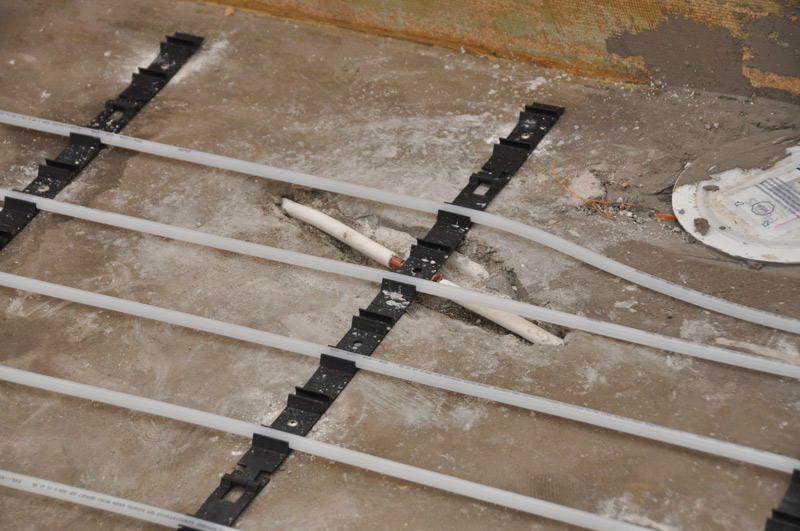

Rörmokarna lyckades pricka ett vattenrör i golvet när de skulle fästa golvvärmeslingorna. Jag satt på bottenvåningen, och hör en av killarna rusa ner för trappan samtidigt som han ropar "Vi måste stänga av vattnet!".
Den andre killen han bli ganska blöt!
Ingen större skada skedd, röret låg grunt och och gick snabbt att blia fram och laga.
Och sist det lagade röret
