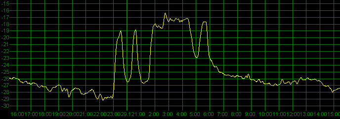

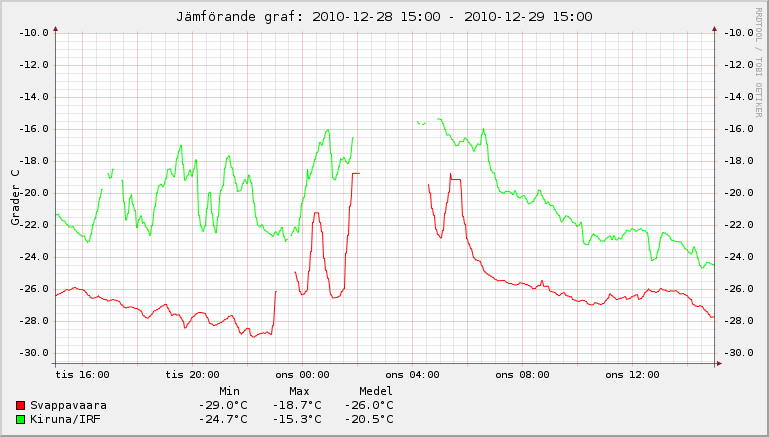

Kolla hur min temp såg ut inatt:
Utomhustemp 28-29 December

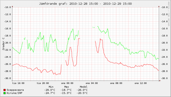

Och såhär ser det ut om jag jämför med mätstationen som är hos IRF i Kiruna:
Jämför orter. Svappavaara - > Kiruna IRF
Alltså, är det möjligt att temperaturen kan hoppa sådär många grader på så kort tid?
Jag kan inte hitta någon logisk förklaring annars.
Det finns som tidigare sagt, inget som rimligtvis skulle kunna påverka tempgivaren där den är just nu.
Det hade ju varit bra om jag kunnat få upp en till tempmätare på ett annat ställe här ute också, för att jämföra dom med varann.
Re: Svappavaara fungerar inte
8 grader fram och tillbaka på 30-60 minuter låter inte rimligt. Någon annan som har någon idé?

Hmm, kan det vara så att det är skyddet till termometern som spelar något spratt med temperaturen? Typ att luften står still i den fram tills vinden kommer från "rätt" riktning och gör ett plötsligt byte?
Testa att ta bort skyddet och se om det blir bättre.
Hade det varit någon annan årstid hade jag nog rekommenderat att du satt något skydd mot solen även under försöket, men just nu känns det ju knappt som det behövs. :)
Förresten, har du några andra sensorer, typ vindstyrka, vindriktning, luftfuktighet etc. som du kan jämföra med för att se om något väderrelaterat händer öht. vid de tidpunkter som temperaturen skenar?

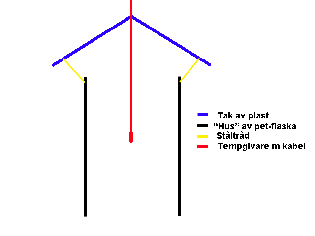

Ungefär nåt sånt här ser "huset" till min tempgivare ut:
"Hus" till tempgivare
Sen så hänger allt i luften, på en gammal magasinsvägg, några meter från huset.
Luften borde inte kunna stå still där, den borde ju åka ut antingen uppe eller nere?

Men det jag tycker är konstigt är att Kiruna/IRF också har lite skutt, ungefär samtidigt som mig.
Eller är det bara slumpen? :)

Om huset av pet-flaskan inte har några öppningar på sidan av sig bildar den ju en skyddad "tub", vilket förstärks om locket också är tätt (förutom avståndet med ståltråd givetvis.)
Det ser ut som ett rätt bra hus, förutom när det är väldigt lite vind ute. Då riskerar du nog att fånga varmluft under taket, i tuben (vad det nu kommer ifrån, kan ju vara allt från en lampa, en parkerad bil, ett avlopp, en kopplings-dosa eller slumpens skördar.)
Om det sedan kommer en liiten svag vind kan det räcka för att få luften att röra sig och då tämligen kvickt byta ut all luft kring termometern mot ny och frisk luft från övrig omgivning.
Om du provar att häkta av pet-flask huset och bara låter taket vara kvar, hur ser det ut då?

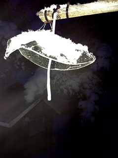

Såja, nu vid 14:30-tiden (egen minnesanteckning :wink: ) så tog jag bort huset till tempmätaren.
Fåse om det blir någon skillnad.

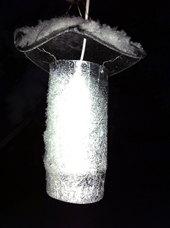

Såhär såg den iaf ut:
Luften borde inte ha några problem med att komma ut under hatten?
Jag tog bort "röret", så nu hänger givaren bara under "taket".

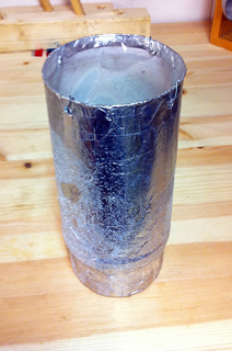

Såhär ser "röret" ut.
Gjort av en PET-flaska som jag lindat folie runt, för att den inte ska bli uppvärmd av solen :)
