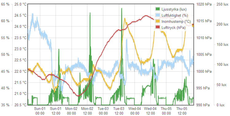

Testade att dra ut minutvärden (c:a 5 dygn) - grafen tar då c:a 10 sekunder att få upp och varje kurvas data blir c:a 180 kb jämför med c:a 3 kb för timvärden.
Visst, man får ju en mer äkta signal med hysteres - men det blir ingen rolig sida att ladda i sin browser.
Med minutvärden
Med minutvärden

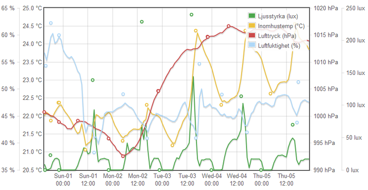

Här gick jag tillbaka till timmedelvärden, men jag har även petat in dygnsmin/dygnsmax.
Observera att Min-Max punkterna är loggade med "äkta" tid, dvs när på dygnet dom inföll medan timvärdet är lagrat på hel timme. Men det kan ju se lite lustigt ut när två maxvärden följer på varandra utan ett mellanliggande minvärde (t.ex. luftfuktigheten den 1 september)
Kod: Markera allt
mysql> select time, value, aggregate from data where sensorid=1 and property=2 and aggregate>3;
| time                | value   | aggregate |
| 2013-08-31 17:36:04 | 54.3125 |         4 |
| 2013-08-31 20:04:04 |   62.25 |         5 |
| 2013-09-01 16:59:03 |   38.25 |         4 |
| 2013-09-01 00:00:03 |      60 |         5 |
| 2013-09-02 18:36:03 |  40.875 |         4 |
| 2013-09-02 07:01:04 | 49.0625 |         5 |
| 2013-09-03 18:12:03 | 40.9375 |         4 |
| 2013-09-03 19:54:03 | 54.6875 |         5 |
| 2013-09-04 18:57:03 |      42 |         4 |
| 2013-09-04 06:48:04 |      49 |         5 |
| 2013-09-05 19:08:03 | 43.8125 |         4 |
| 2013-09-05 19:48:03 | 51.3125 |         5 |

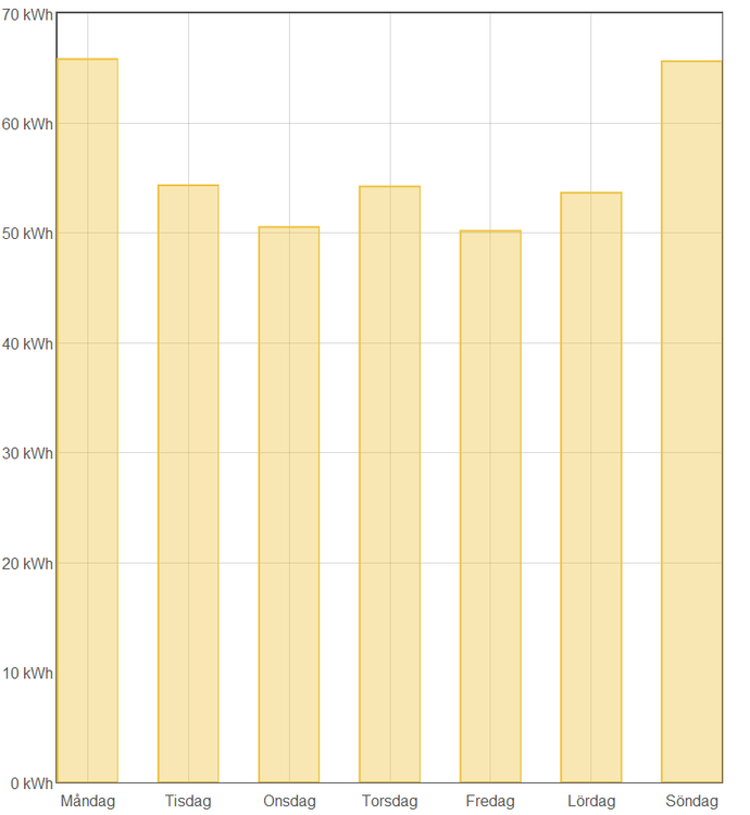

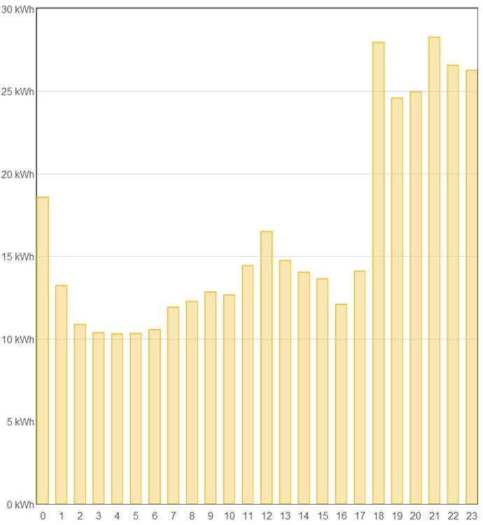

Tog Flot till nya höjder idag - ångrar inte en sekund att jag föll för Flot och att jag valde att stoppa datat i MySQL vilket gör att man kan ta sig många friheter när man manipulerar och analyserar sitt data! :D
Dock tjänar man nog igen på att läsa igenom Flot-API specen en gång extra så att man kan undvika nybörjarmisstagen - spenderade en inte ignorerbar mängd tid på att försöka få in labels på mina bargraphs via "input data" - men när jag läste igenom specen en gång till inser jag att alla X o Y värden måste vara siffror och att man får ordna med rubriker med "tickformatters"... :?
Dom talar om att införa tidstariff på elen där jag bor och med lite statistik från elmätaren kan man få en fingervisning om hur många kilowattimmar man gör av på ett visst dygn eller timme och kan därmed räkna lite på vad man skulle ev. tjäna på att tvätta o diska på natten. I mitt fall verkar det inte spela så stor roll då förbrukningen mest påverkas av "vaken & hemma" vs "sover alt. inte hemma".
Nedan lite exempel. Med aggregate styr jag om jag vill ha momentanvärden eller statistiska (min, max, medel) värden. Period är intervallet datapunkterna ligger lagrade på. Med s.k. stored procedures räknar jag fram min/max/medel på timme, dygn, vecko o månadsbasis utifrån rådatat - det gör det snabbt att hämta ut t.ex. medelvärden. Dessutom kan man radera rådata ifall man tycker att databasen blir för stor eller långsam.
T.ex. verkar det rätt värdelöst att spara minutupplösning på temperaturer då signalen på minutnivå har rätt mycket hysteres och blir inte så snyggt som kurvor om man inte först lågpassfiltrerar signalen något.
Kod: Markera allt
mysql> select dayofweek(time), sum(value) from data where sensorid=4 and property=1 and aggregate=11 and period=2 group by dayofweek(time);
| dayofweek(time) | dayname(time) | sum(value)         |
|               1 | Sunday        |  65.66099986433983 |
|               2 | Monday        |   65.8529999256134 |
|               3 | Tuesday       |  55.07700003683567 |
|               4 | Wednesday     |  50.57499997317791 |
|               5 | Thursday      |  54.25999981164932 |
|               6 | Friday        | 50.214000165462494 |
|               7 | Saturday      |  53.69500009715557 |
mysql> SELECT date_format(time,'%H'), sum(value) from data where sensorid=4 and property=1 and aggregate=11 and period=2 group by date_format(time,'%H');
| date_format(time,'%H') | sum(value)         |
| 00                     | 19.279000103473663 |
| 01                     | 13.234999984502792 |
| 02                     | 10.871999979019165 |
| 03                     | 10.376000046730042 |
| 04                     | 10.310999989509583 |
| 05                     | 10.334999978542328 |
| 06                     | 10.570000022649765 |
| 07                     | 11.921000003814697 |
| 08                     | 12.269000053405762 |
| 09                     | 12.854000061750412 |
| 10                     | 12.668000012636185 |
| 11                     |  14.44200000166893 |
| 12                     | 16.497999891638756 |
| 13                     |  14.73999997973442 |
| 14                     | 14.042999938130379 |
| 15                     | 13.645999938249588 |
| 16                     | 12.102000027894974 |
| 17                     | 14.099999964237213 |
| 18                     | 27.964999973773956 |
| 19                     |  24.58100026845932 |
| 20                     | 24.966000199317932 |
| 21                     |  28.26899990439415 |
| 22                     | 27.795999720692635 |
| 23                     | 27.496999830007553 |
Total elförbrukning, per veckodag
Total elförbrukning, per timme

Jag får inte ihop värdena riktigt.. Du har ca 50-65 kWh/dygn i ena grafen, sen har du 10-30 kWh/h i den andra. Känns som att totalen borde bli större :)
Edit: Eller egentligen så tror jag att det är fel en faktor tio på timvärdena.
flyvert
Inlägg: 393
Ort: Västerås
Re: Behöver lite hjälp att komma igång med "flot"
Inlägg av flyvert »
ekdahl skrev:Snyggt!
Första grafen är total förbrukning, utslagen per veckodag.
Grovt överslagssnitt ger c:a 55 kWh/dag = 385 kWh om man summerar alla måndagars, tisdagars, osv. förbrukning.
Andra grafen är total förbrukning, utslagen per timme på dygnet.
Grovt överslagssnitt c:a 17 kHw/timme = 408 kwH om man summerar alla timmars förbrukning.
Men t.ex. så tror jag att det som visas som "måndag" egentligen är värden från söndan före. Jag tidsstämplar nämligen de aggregerade (min/max/medel/summa) värdena på hel timme, dag, vecka o månad efter att de räknats fram. Lätt att justera i arrayen av data jag stoppar in i Flot.
Har oxo funderat på om man vill presentera "grand total" eller bara "senaste månad, vecka, etc" när man tittar på dags resp timförbrukning.
Nästa pryl att rota med är att göra graferna mer interaktiva, dvs så man kan ändra tidsomfattning och signalinnehåll från menyer inuti graferna. Har heller inte lyckats panorera/zooma från iPhone/iPad - något som fungerar från Internet Explorer.

flyvert skrev:Första grafen är total förbrukning, utslagen per veckodag.
Aha, jag trodde det var senaste vecka och dygn.
