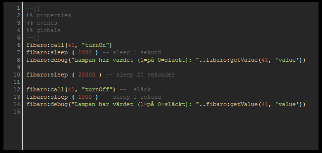

Och scenen som tänder och släcker en lampa:
