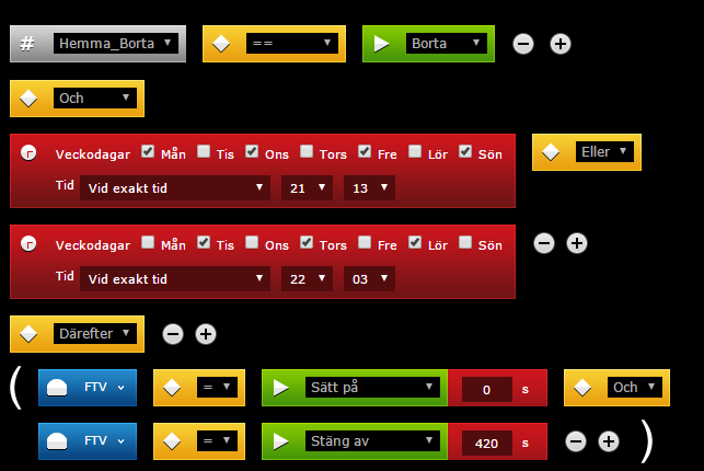

Har bifogat ett schema. Innebär detta schema att;
När variabeln "borta" är aktiv, när specificerade dagarna och tidpunkterna inträffar så sätts "FTV" igång och stänger av sig själv efter 420 sekunder?
Om schemat stämmer behöver jag bara programmera något som enkelt ställer fibaron i "bortaläge". Hur gör jag detta enklast med en virtuell enheter eller en scen?

Jag tycker det ser rätt ut.

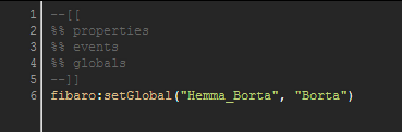

Gör en scen i Lua med denna info
Kod: Markera allt
fibaro:setGlobal("Hemma_Borta", "Borta)"
Sen gör du en vidget i din lur med denna scen så kan du aktivera bortaläget snabbt när du lämmnar hemmet.
Jag tror detta kan funka för dig, tänk på att du måste ändra din variabel med en scen för att det ska fungera.
Edit: Glömde en ")"

Fick rätt på det, saknades ett ")" på slutet :)
Tack för hjälpen, ska testa vidare.

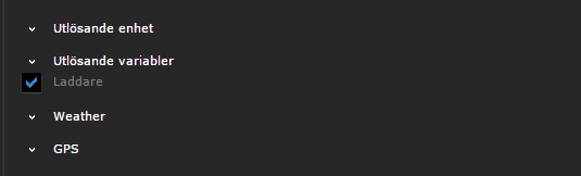

Har du bocken ikryssad?
Om du har den ikryssad, starta om HC:n och se om det lirar då

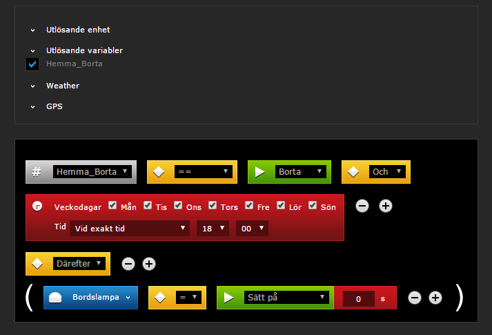

Det går inte att kryssa i fler utlösande faktorer. Se nedan scen på bortaläge och den faktiska testscenen jag labbar med. Hänsyn tas inte till tidsangivelserna :)

När jag kör scenen med lua-scriptet så körs scenen med lampan också så den kopplingen fungerar utmärkt. Halvvägs dit :)
Det är tidsangivelserna som scenen inte tar hänsyn till utan när jag kör lua-scriptet så tänds lampan direkt istället för att vänta till 18:00 i det här fallet.
