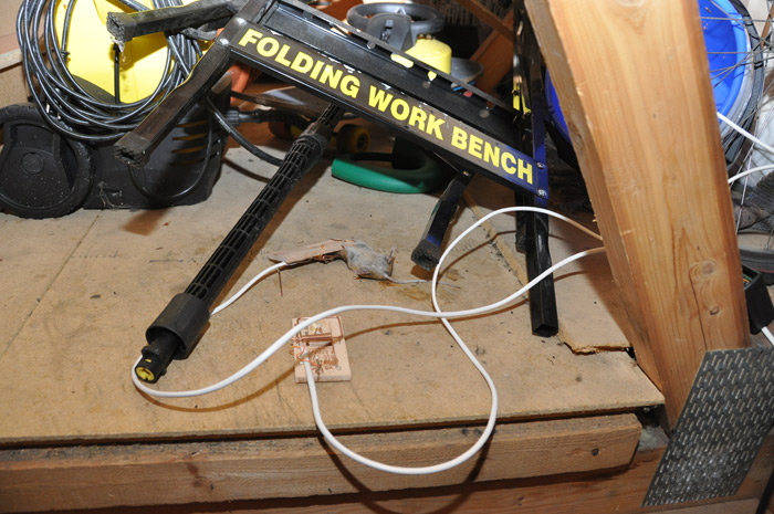

Du har inte bilder på fällorna?

Nu har två löst ut samtidigt!?
Bild på fälla och bytet? ;)

Bilder :D

Håller med de som önskar bild-uppdatering! :)

Fällorna läses av var tionde minut eller när någon går in på sidan. I det här fallet tror jag dock att båda fällorna löst ut då de stod nära varandra och de löser ut ruskigt lätt.
Har funderat på att sätta PTZ-kameran där, men det är lite för mycket pengar...
Kan konstatera att även mailfunktionen fungerar utmärkt!
Frugans kommentar när jag kom in från garaget med kameran:
"Vad håller du på med?"
Jag svarade:
"De på forumet ville se bilder".
Så jag gör allt för er på forumet! :)
På bilden syns två av 4 fällor.

elf98 skrev:Fällorna läses av var tionde minut eller när någon går in på sidan. I det här fallet tror jag dock att båda fällorna löst ut då de stod nära varandra och de löser ut ruskigt lätt.
Jag svarade:
