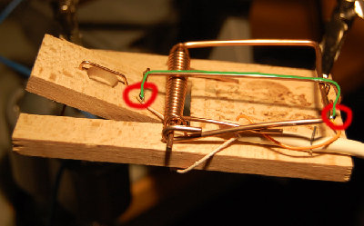

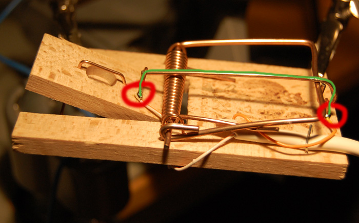

Så för att slippa gå upp på garagevinden så ofta är planen helt enkelt att övervaka råttfällorna med hjälp av mitt 1wire-system.
Hårdvara
- 4st Musfällor
- 1st IO-kort 4 kanaler
- 1st router som kör openwrt och owfs, detta system är i drift redan nu.
När fällorna väl har trimmats in är det sedan en enkel match att fixa lite mjukvara för att larma och presentera resultatet.
