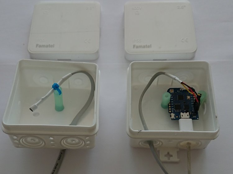

Lådorna är bara billiga kopplingsdosor för ute bruk.

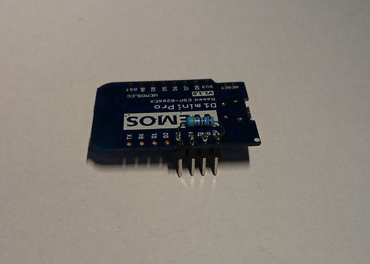

Valde att löda motståndet under kortet då det var enklast så.

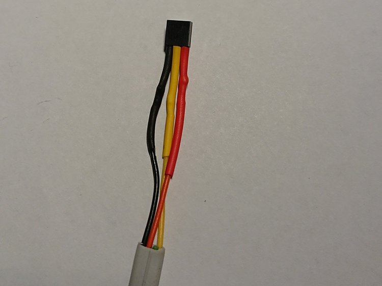

Hittade en gammal telefonsladd som funkar bra eftersom kabellängden är bara 1.5 meter.<br />DS18B20 lödd fast, och lite krympslang på.

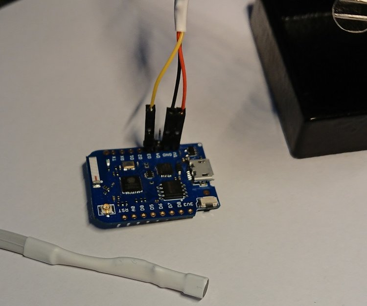

D4 pinnen tänkte jag välja först eftersom den ligger närmast jord och +5V och skulle då kunna använt en kontakt från en gammal datorfläkt. men sen hävdar vissa att den pinnen redan har 10K pull-up resistor inbyggt och kan skapa problem, så det blev D3 istället.
Färdigt! Det var ett självklart val att ha sensorn och Wemosen i separata lådor eftersom all elektronik genererar värme och någon extra värme vill man ju inte ha om man ska mäta utetemperatur. Efteråt borrade jag ca. 30st 2mm hål i sensorboxen på sidorna och undertill för bättre luftcirkulation.
