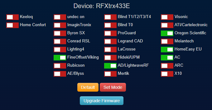

Trevligt att höra :)
Jag vet inte vad som finns i HA men i Domoticz har jag Set Mode på min RFXtrx433, du kanske behöver aktivera något mer protokoll
Screenshot 2022-02-16 173139.png (45.54 KiB) Visad 65202 gånger

gflygt skrev: 16 feb 2022, 16:56 Nu fungerar det fullt ut. Det tog en natt, sen var alla switchar detekterade (utom en?) Automagiskt!
Däremot hittar den inte mina 433-termometrar, men det kan jag leva utan.
Allt är frid o fröjd, o automationerna jag vill ha fungerar. :D
För att lösa ditt problem med att den inte hittar 433Mhz temperatursensorerna (för det mesta är det Telldus/ Clas Ohlsson sensorer) måste man aktivera detta protokoll "FineOffset".
Det görs genom att ansluta RFX:en till en PC och aktivera "FineOffset" genom programmet RFXmngr.
Återfinns på http://www.rfxcom.com/downloads.htm.
Jag fick göra detta för att RFX:en skulle hitta mina 433Mhz temperatursensorer i HA.
