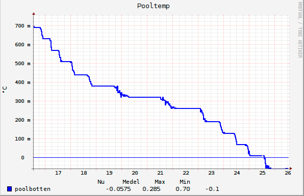

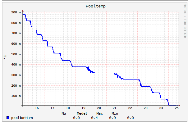

Jag har ett nytt projekt på gång. Jag har en ovanmarkspool som står med vatten i över vintern. På botten av poolen har jag en ds18b20 sensor som levererar bottentempen i ett diagram
Problemet är att upplösningen är lite klen, det blir trappsteg, vore roligare att se den mer högupplöst.
Tanken är att jag ska kunna visa att poolen inte bottenfryser utan att den värme som avges när vattnet övergår från flytande till fast kommer att hålla poolen från att bottenfrysa. Men för att detta ska bli tydligt behöver jag en lite bättre upplösning. Jag gissar att det är mina "get_"-script som avgör vilken temperatur som hämtas till RRD-filen. Scriptet ser ut så här

Jag inbillar mig att det är raden "pool=`cat /mnt/1wire/$pool/temperature|sed -e s/" "//g|awk '{$1=$1 + 0.005;printf "%.2f", $1}'`" och termen "%.2f som avgör detta... stämmer det? och vad bör jag skriva istället om jag vill ha bästa möjliga upplösning. Att en hög upplösning tar längre tid att avläsa har ingen betydelse, den här avsvalningen går så långsamt att tid inte är ett problem.

2:an specar till två decimaler, men kolla om det hjälper att läsa 12-bitarsvärdet på temperaturen, alltså inte bara ändra till 4 decimaler utan att även ändra sökvägen till "pool=`cat /mnt/1wire/$pool/temperature12|sed -e s/" "//g|awk '{$1=$1 + 0.005;printf "%.4f", $1}'`

Provade detta nu, och sedan körde jag först mitt get-script manuellt , då printades tempen med fyra decimaler i mitt terminalfönster, men sedan körde jag graf-scriptet manuellt (cron gör detta annars bara en gång per dag...) men de siffror som hamnar i diagrammet är trots detta endast en-decimala. Kan det vara något i mitt graf-script som definierar att jag vill ha endast en siffra?

Jag antar i så fall att det här:
"GPRINT:Pooltemp:LAST:%6.1lf",
på något vis preciserar hur talen ska anges, men hittar inget på nätet om vad man skriver istället.
%6.1lf",
det är inte helt självklart vad det betyder.

Testa med
%6.2lf
%6.3lf
%6.4lf
och se vad som händer

Det var precis så man skulle göra =)
Satte de olika raderna på 6.4 6.3 6.2 6.1 och det verkar ju vara så att siffran efter punkten talar om hur många decimaler det ska vara. Men vad 6:an har för betydelse vet jag inte...
vinterpool decimaler.png (16.14 KiB) Visad 19677 gånger
Nu ska jag fortsätta kolla på varför grafen blir så underlig. De horisontella "stegen" tycker jag borde bero på att temperaturen bara läses av en gång per dygn, men de där små hoppen i de mer lodräta stegen... ja dom är inte lika lättförklarade

6:an står förmodligen för totala antalet tecken inklusive .
dvs. max med 6.4 är 9.9999
