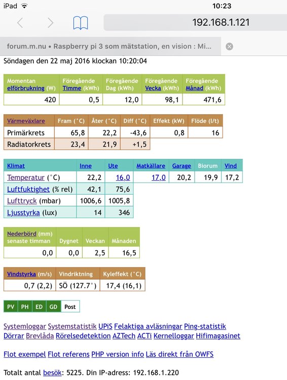

... själv kör jag en hemmasnickrad Raspberry PI-baserad lösning med MySQL som databas i botten kombinerat med Mosquitto/MQTT (en slags central databas/meddelandeserver som förekommer i Internet of Things-lösningar).
- ett Python-skript scannar 1-wire katalogens alla sensorfiler varje minut och skjuter in värden i MySQL och MQTT
- två 1-wire bussar mäter en mängd temperaturer, lufttryck, luftfuktighet, regn, vind, vindriktning, elförbrukning, mm
- Domoticz-skript (Lua) skjuter in diverse temperaturer från trådlösa sensorer bl.a. från kyl/frys
- vattenmätaren avläses mha den lösning som finns publicerad av "Gol" här på forumet
- fjärrvärmen avläses via optiskt serieinterface (jag har publicerat den lösningen här baserad på en Arduino o komponenter för en tjuga)
- ett Python-skript övervakar GPIO ingångar dit jag kopplat magnetkontakter för dörrar, brevlåda, mm o skjuter in värden
- en webbserver (Apache) publicerar värden och trender (mha Flot JavaScript)
- cronjob körs varje timme/dygn/vecka/månad och beräknar min/max/avg-värden i databasen
- ett alarmklient (ansluten via MQTT) är under framtagande son skall analysera värden o larmar om temp i kyl/frys avviker, garageportar står öppna, fjärrvärmen strular, mm. Meddelanden pushas till iPhone med Prowl
- har även ett antal övervakningskameror kopplade till ZoneMinder (videoinspelning och rörelsedektektion) som skjuter in info i MySQL/MQTT när en kamera registrerat rörelse

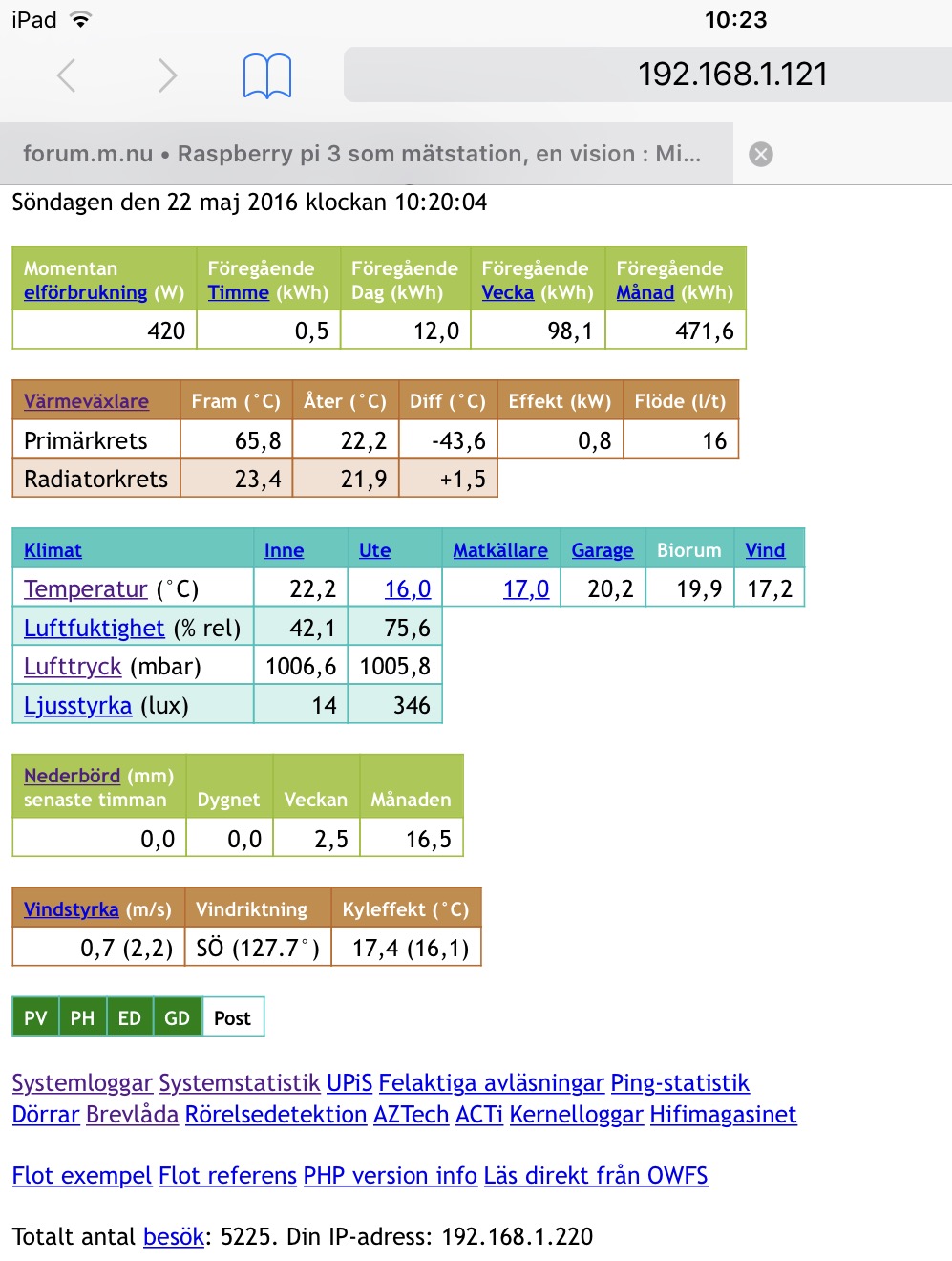

Så här ser "hemsidan" ut:
Hemsida
Hemsida
Har en del att fixa; tex formeln för vindkyleffekten ger "positiv" effekt när det blåser för lite o är varmt, vattenförbrukningen finns ännu inte med, mm...

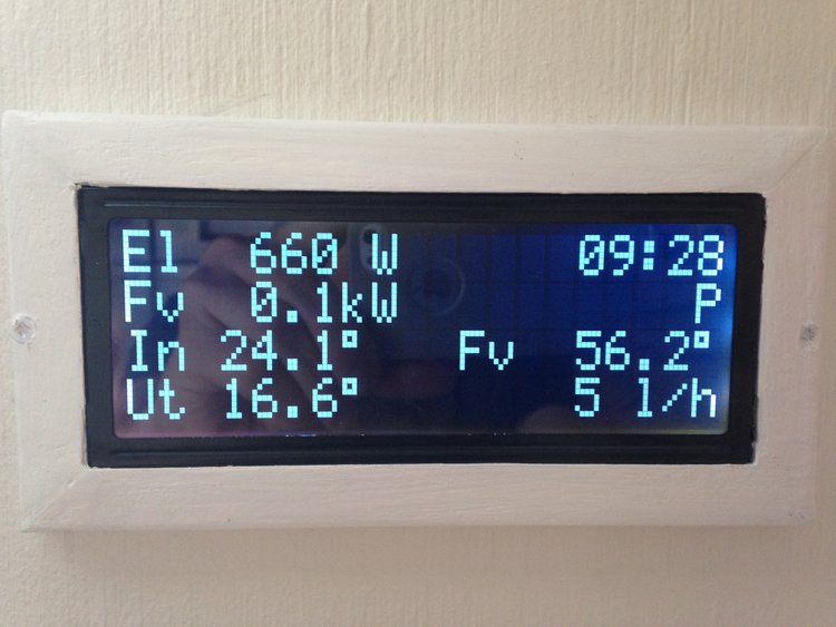

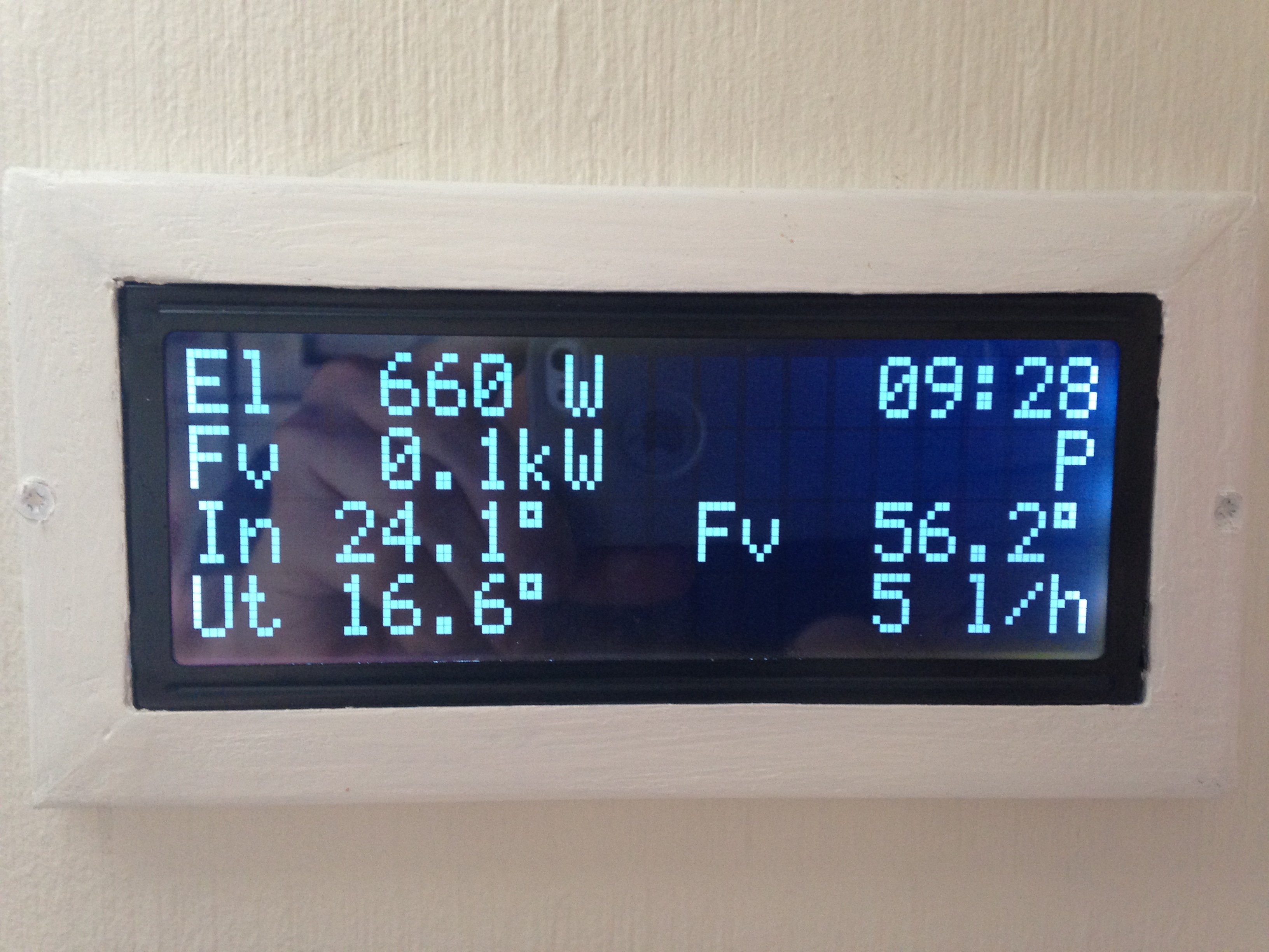

Det mesta av datat presenteras även på en 1-wire styrd LCD infälld i en vägg i köket.
LCD
LCD
Vänster halva är ständigt presenterad. Den högra halvan är händelse- o timerstyrd.

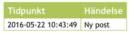

P=brevlådan innehåller post. Denna rad på displayen uppdateras omedelbart med diverse bokstäver om någon dörr låses upp, vattenmätaren indikerar förbrukning, kameror detekterar rörelse, etc
Inkommande fjärrvärmetemperatur är 56 grader och flödet är blyga 5 liter i timman (det var värre i Januari...). Denna del av displayen är egentligen ett bildspel som skiftar innehåll var 10:e sekund och innehållet styrs av omständigheter; tex ingen regnmängd presenteras om det inte regnat det senaste dygnet, ingen fjärrvärmeinfo om anläggningen slagit ifrån, etc.

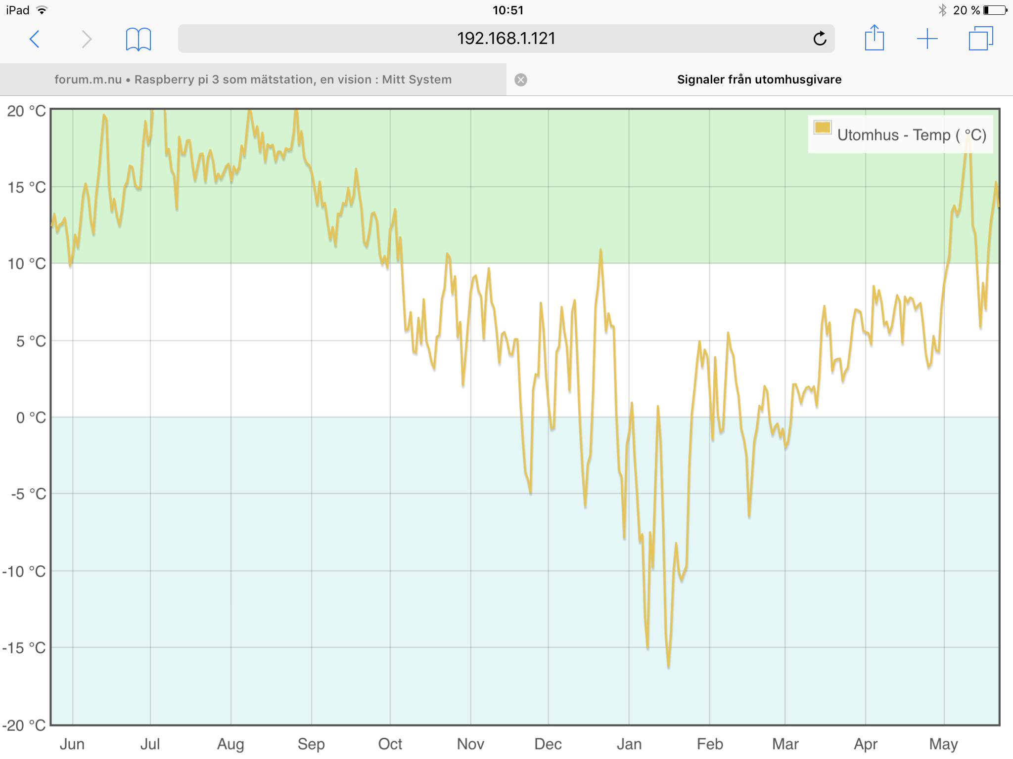

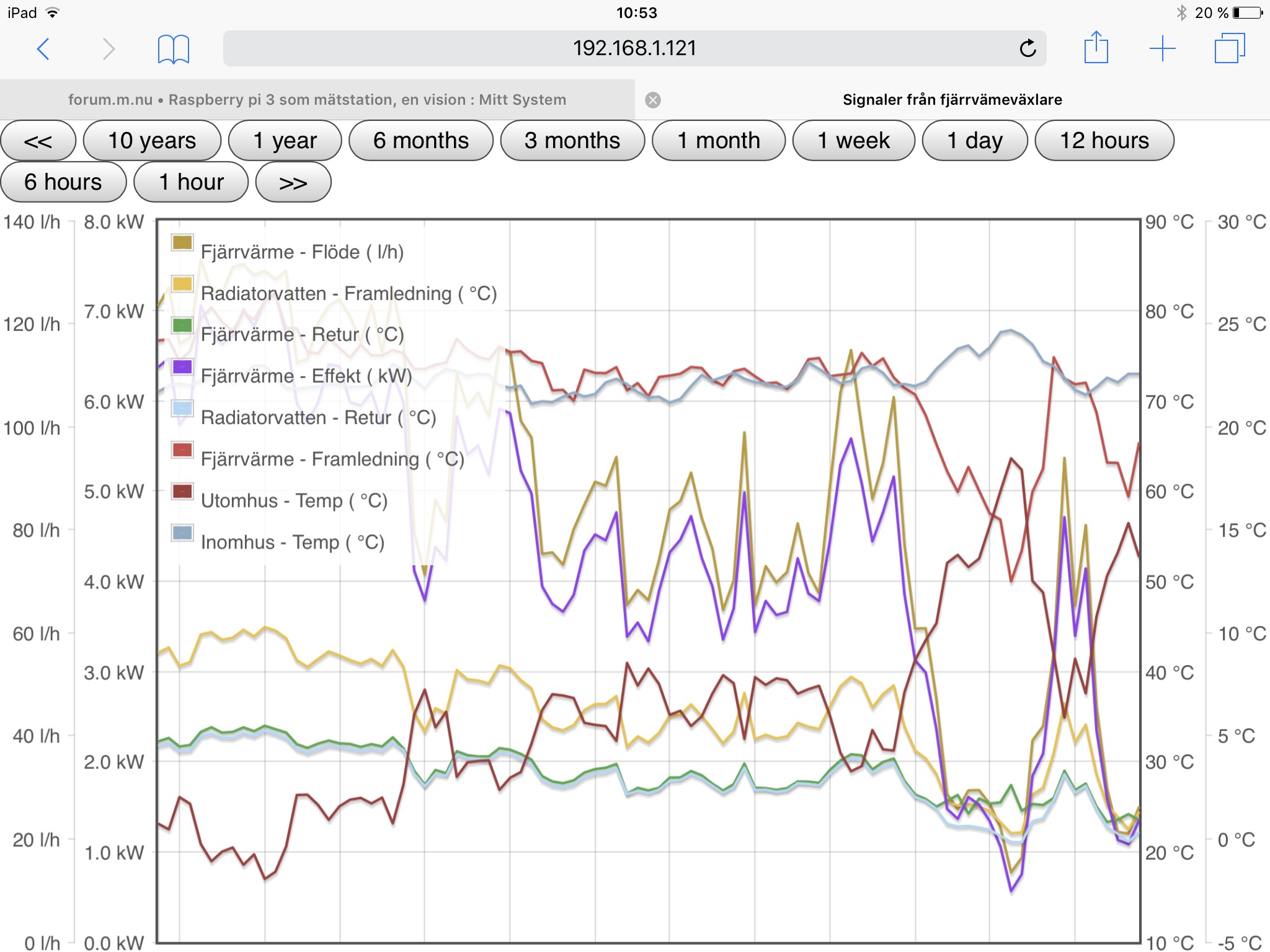

Tack vare att allt data finns i MySQL kan man lätt göra beräkningar, tex hur många gånger har garageportarna öppnats, när är brevbäraren här, påverkar vindhastigheten eller fjolårets byte av fönster till 3-glas med bra isolerklass konsumtionen av fjärrvärme? etc.
Dygnsmedeltemperatur över året
Fjärrvärmen senaste kvartalet

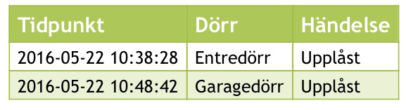

Dörrstatus sedan midnatt

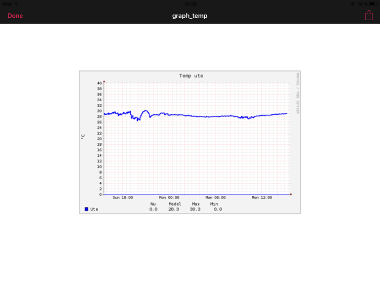

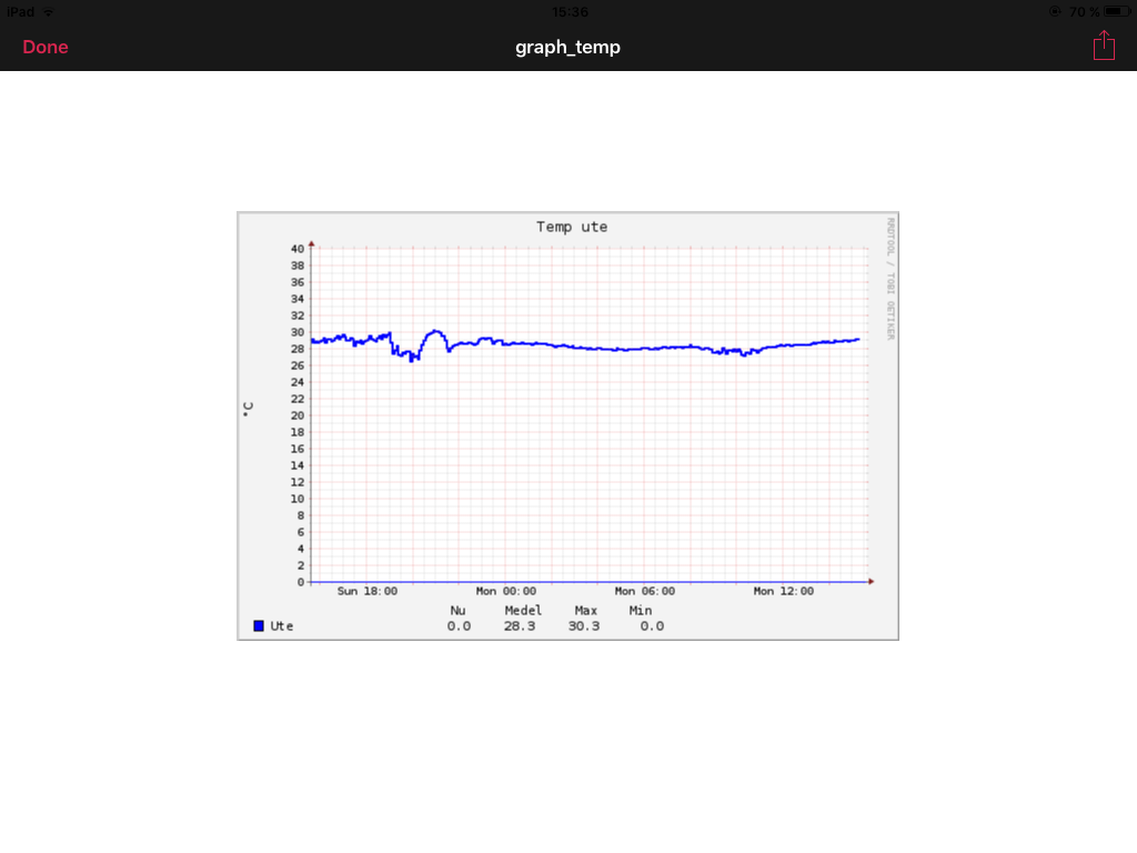

Kan inte låta bli att dela min första screen shot på grafen! =)
Nu brottas jag med att komma åt denna .png från andra enheter. Jag kan göra det via paddan och appen SimplePi, men den är allt annat än Simple... kräver alltid tre omgångar lösenord. Vore praktiskt att kunna ansluta via webläsare istället. kanske kan man låta appache göra en sida där png-filen ingår...

Javisst kan du använda apache, eller nginx eller någon annan 'riktig' webserver. Om du vill ha något mycket enklare att testa med så kan jag tipsa om pythons inbyggda webserver SimpleHTTPServer.
Som exempel, skapa en fil 'index.html' i samma mapp som din bildfil med innehållet:
Kod: Markera allt
<img src=test.png>
sen kör du kommandot:
Kod: Markera allt
python -m SimpleHTTPServer
så har du bilden uppe på http://localhost:8000 (eller via ip:n från annan dator).
