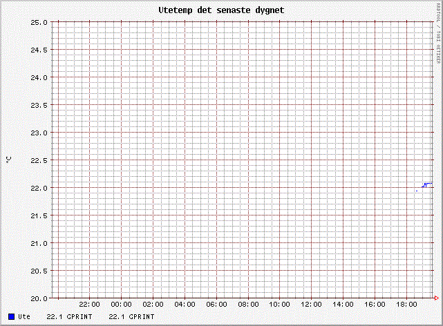

Postat: 01 nov 2010, 20:20
av HUSKii

När jag kör detta script på min dockstar får jag följande som svar:
ERROR: can't parse ' '
/mnt/usbsticka/scripts/graph_temp.sh: line 10: COMMENT: Nu Medel Max Min\n: command not found
Re: HOWTO: Kom igång med 1-wire loggning på din Dockstar
Postat: 01 nov 2010, 20:46
av HUSKii
Efter ändring till:
Kod: Markera allt
#!/bin/bash
rrdtool graph /www/ute_24h.png \
--start="now-1d" \
--end="now" \
--title="Utetemp det senaste dygnet" \
--width="550" \
--height="400" \
--vertical-label="°C" \
"DEF:UteTemp=/mnt/usbsticka/rrddata/outside_temp.rrd:outsidetemp:AVERAGE" \
"LINE1:UteTemp#0000FF:Ute" \
GPRINT:UteTemp:LAST:%6.1lf" \
GPRINT:UteTemp:AVERAGE:%6.1lf" \
GPRINT:UteTemp:MAX:%6.1lf" \
GPRINT:UteTemp:MIN:%6.1lf\\n" \
får jag en graf som ser ut som såhär (har öppnat bilden och sparat den som GIF för att forumet ska vilja ladda upp den):
Graf
Graf
med följande resultat i terminal fönstret:
Kod: Markera allt
xxx@xxxxxx:~# /mnt/usbsticka/scripts/graph_temp.sh
641x472
Varför får jag resultatet 641x472?
Varför står det GPRINT på raden med temperaturen?
EDIT: 641x472 är upplösningen på grafbilden.

HUSKii skrev:Efter ändring till:
Kod: Markera allt
#!/bin/bash
--start="now-1d" \
--end="now" \
--width="550" \
--height="400" \
Kod: Markera allt
641x472
Ser ut som att du missat " i början på raderna med GPRINT
