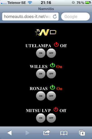

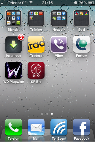

Då jag inte har nån mac, och det förmodligen skulle ta 100år innan jag fick ordning på en app att styra mina plugwiseenheter från min iphone så fick det bli en "wapp" :D
WD Plugwise (WirelessDomum Plugwise)
Photo 2012-09-02 21 16 32.png (262.91 KiB) Visad 15801 gånger
Photo 2012-09-02 21 16 52.png (38.52 KiB) Visad 15801 gånger
Satt som ett smäck i telefonen, statusen hämtar den direkt från mysql, samma som jag har på min enhetsida.
Mvh Magnus

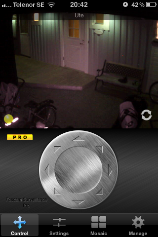

Fick min kamera under veckan nu, så jag har hunnit få upp den och övervakar nu ytterdörren och förrådsdörren hemma, fungerar väldigt bra, får mail direkt med bilder på folk som går in och ut när jag har motion detectorn aktiverad, hade den aktiverat hela tiden först för att testa och se hur allt fungerar, men nu har jag den bara på enligt ett schema, så jag slipper få en massa mail i onödan :) skulle vara kul om tellstick net får stöd för att ta emot signaler från en trådlös nexa ringklocka så man kan t.ex ta en snapshot direkt på den som ringer på osv.
Kameran funkar faktiskt ganska bra även på natten, man blir väl lite spöklikt på korten men den är helt okej för *edit* ca 400kr :)
Kameran kom med en väldigt gammal fw, så jag har uppdaterat den till den senaste som gick att använda på den modellen, och den fungerar väldigt bra tycker jag, kör den trådöst och det har inte varit några bekymmer alls, har även installerat foscam surveillance pro på min iphone så jag kan övervaka och sköta kameran från telefonen, fungerar jättebra både via 3g och wlan.

Re: Lite hemauto - Projekt under uppbyggnad
Postat: 16 sep 2012, 22:20
av CirruZZ
Kull att se :D ...350 kr! Hade du en länk till kameran du köpte?
Postat: 17 sep 2012, 10:30
av mwd123
Jag ser nu att den kostade nog lite över 400kr, hade nog lite sekiner på paypal så det drogs bara 350 på kontot, men den var inte värst dyr ändock :)
http://www.dealextreme.com/p/standalone ... tors-26358
Mvh Magnus
Postat: 17 sep 2012, 14:29
av Quart
Du verkar ha den utomhus, tål den det ?
Den verkar ju sitta under tak men tänker ändå på fukt och temperaturer under 0 ?!
