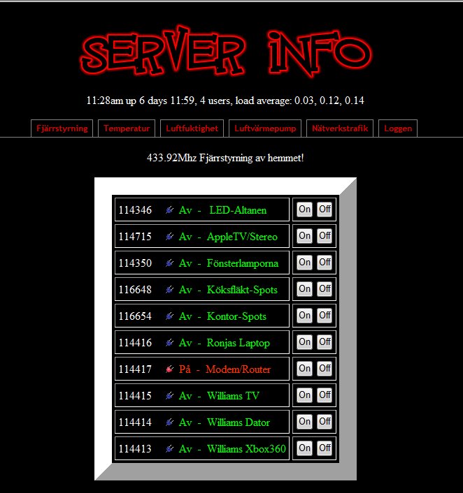

Hej!
Köpte mig en telldus net för någon vecka sedan, och 2st oregon tempsensorer/luftfuktighetsmätare.
Har nu börjar få ordning lite på en egen sida där jag sköter och loggar det jag vill.
Jag har några nexabrytare, både vanliga som man sätter i vägguttaget och nån dimmervariant som man monterar in vägguttag.
Det jag kan göra nu är att styra alla enheter med egen websida, tellduslive, eller min iphone via tellevent.

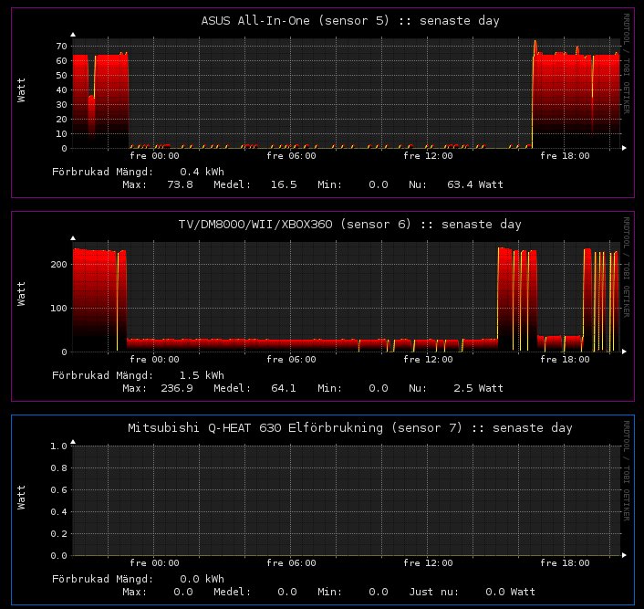

Här är scriptet jag använder mig av för att "polla" mina plugwiseenheter, med "felkontroll" så den pollar om tills den får ett värde ifall den skulle få "Error"(körs från crontab).
Kod: Markera allt
#!/bin/bash
RESULTAT="$(/usr/local/bin/plugwise_util -d /dev/ttyUSB0 -m 000D6F0001A445A4 -p)"
while [ "$(/bin/echo $RESULTAT | /bin/grep Error)" != "" ]
do
  /bin/sleep 1s
done
/bin/echo $RESULTAT > /usr/local/bin/tvmisc.log
/bin/cat /usr/local/bin/tvmisc.log | /bin/grep W | /bin/awk -F, '{print $1}'|/bin/sed -e "s/power.*usage.*:.* / /g" |/bin/sed 's/.\{1\}$//' > /usr/local/bin/tvmisc2.log
Mer kod och annat kommer nog så fort det går, de här guiderna och scripten är tänkt för sådana som inte har kunskapen att göra allting själv, som jag, för mig är det learn by doing (trial and error) ;-) så det kanske underlättar för någon med det jag lägger ut förhoppningsvis!
Jag använder mig av crond för att stänga av och på vissa enheter när jag känner för det (istället för att använda mig av schemaläggaren i live), anledningen till detta är för att jag då uppdaterar statusen på min egen hemsida samtidigt, för live sköts ju ändock automagiskt via tdtool.

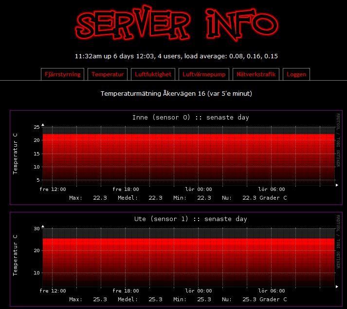

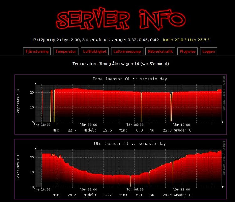

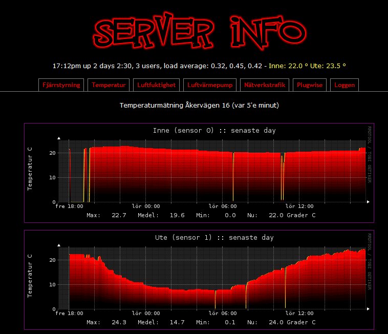

På flikarna temperatur och luftfuktighet ska värdena från oregonsensorerna vara, så fort jag får ordning på hur jag ska göra för att läsa ner datan från tellduslive för sensorerna.

Jag ska även logga elförbrukningen på luftvärmepumpen, med hjälp av en plugwise stealth, och med hjälp av temperaturer och annat, så kan jag stänga av och på min värmepump via plugwise-util. så plugwise kommer läsa ur förbrukningen, och användas för att stänga av och på, helt automatiskt via script och crontab, så kommer den aldrig behöva gå i onödan.

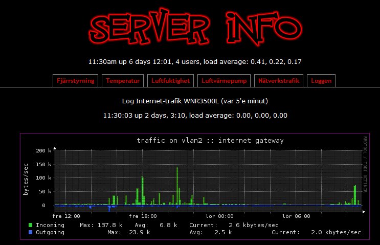

Under fliken Nätverkstrafik så loggar jag min routers koppling mot internet.
Routern jag har är en Netgear WNR3500L med TomatoUSB installerat, är riktigt nöjd med denna, tom med netgears egen mjukvara, men för att kunna göra det där lilla extra som jag vill som att logga vissa saker så blir allt mycket enklare med TomatoUSB.

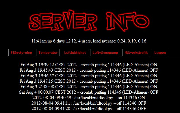

På fliken Loggen loggar jag när lampor eller enheter sätts av och på osv, även andra saker kommer loggas här framöver.

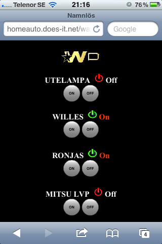

Interfacet ser jäkligt bra ut på en liten surfplatta som jag har, så den kommer nog ev att sättas upp i hallen för att enkelt kunna slå av och på enheter direkt man kommer hem om så önskas.

Jag sitter nu och försöker att få ordning på lite knappar på min sida som jag ska kunna slå av och på värmepumpen med.
Jag har gjort ett litet script:
#!/bin/sh
/usr/local/bin/plugwise_util -d /dev/ttyUSB0 -m 000D6F0001A40289 -s 1
/bin/echo $(date) "- Starting LVP manually" ON'<br>' >> /srv/www/htdocs/rrdtool/logs.log
Detta fungerar alldeles ypperligt att starta värmepumpen med när jag kör det från shell. men när jag kör det från min phpsida så händer inget, den startar aldrig lvp'n. men loggen på in sida uppdateras.
Så här ser scriptet ut i min php-fil:
<?php if (isset($_POST['button'])) { exec('/usr/local/bin/lvpon.sh'); } ?>
<form action="" method="post">
<button type="submit" name="button">LVP ON</button>
</form>
Loggen uppdateras, men det händer aldrig något med värmepumpen, och jag finner inget i någon loggfil :(
Någon som vet något annat sätt kanske som fungerar bättre?

NUUUUUUU har jag precis fått ordning på att hämta värdena från live.telldus.com! det blev en lång omväg, men nu fungerar det :)
Efter en massa mailande med telldus så fick de mig till slut att förstå var jag skulle lägga mina tokens för att kunna autensiera utan att behöva göra någonting, så nu har jag ett script som laddar ner min tempinfo från en liten index.php var 5'e minut.

Plugwise rullar på, jag har dock inte hunnit lagt in felkontroll på mitt script som läser ur plugwise-modulerna, så det kan hända att jag ibland inte får något värde, men jag ska lägga in så att ifall jag får något Error meddelande från modulerna så ska de läsas om tills det inte blir mer Error.
Luftvärmepumpen är just nu avstängd med plugwise stealth, för att inte dra de 10-12watt den drog i standby tidigare!!
Loggar just nu min egen Asus allt i ett dator (24" Full hd mm mm), TV-anläggningen och luftvärmepumpen! måååånga fler plugwisemoduler ska införskaffas så fort det går, man får väl köpa några vid varje lönetillfälle :-)

Nu ska det meckas lite med att få till aktuell inne och utetemp på förstasidan, typ bredvid logo hade jag tänkt. får väl se hur det landar :-)

Så fick det bli med tempen, har lagt till så att aktuell inne och utetemp visas bredvid uptime på servern!

Nu får sidan gå "live" för de som vill kika, det enda som är lösenordsskyddat är fjärrstyrningen.
http://homeauto.does-it.net
Kom gärna med förslag, tips, ideér osv osv! jag har dålig fantasi.
Mvh Magnus

Hej!
Kul med lite respons, tackar!
Jag kör med plugwise_util, den fungerar med de nyare plugwise-modulerna.
https://bitbucket.org/hadara/python-plu ... gwise_util
suse:/usr/local/bin # plugwise_util -d /dev/ttyUSB0 -m 000D6F0000D32434 -p
power usage: 12.71W
Jag har ett litet cronjobb som läser ur förbrukningen, och stoppar in i en rrdtooldatabas, som genererar graferna!
Har just nu bara 1st circle+ 1 circle, och en stealth som är kopplad på värmepumpen, funkar kanon!
Ska shoppas ett plugwise-kit med 10 extra moduler så fort det bara går :)
